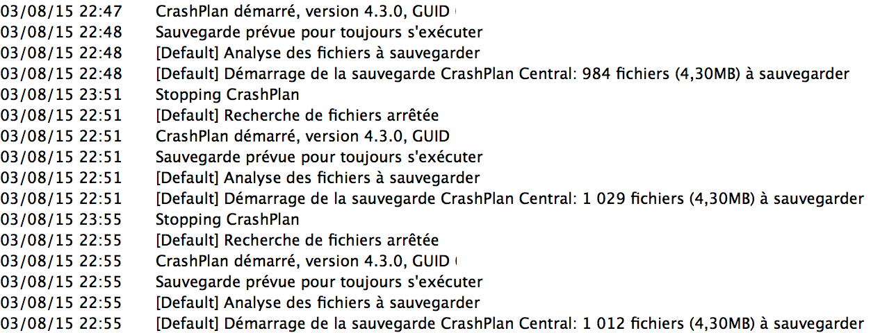

Au secours, crashplan plante toutes les 4 mins....
Qq a t il  une solution ?
