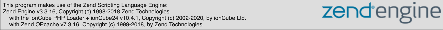

pour vérifier si l'installation s'est effectuée correctement il faut créer un fichier index.php dans un sous-dossier (phpInfo) de votre dossier web (webstation)
<?php
phpinfo();
1683359643_Capturedecran2020-08-16a11_52_43.thumb.png.a0906a3a45c5a45ef1e76e0f045cb240.png
créer un VIRTUAL HOST par exemple phpinfo.ndd.xy et le faire pointer votre dossier précédemment créé.

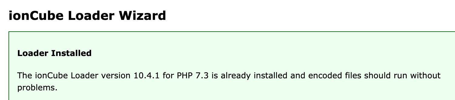

Enfin vous pouvez aussi vérifier si vous utilisez la dernière màj de IONCUBE en créant aussi un sous-dossier (ioncube) de votre dossier web (webstation) en y copiant le Loader Wizard téléchargeable ici il faudra renommer loader-wizard.php en index.php dans votre dossier ioncube et créer respectivement son VIRTUAL HOST par exemple ioncube.ndd.xy et le faire pointer votre sous-dossier IONCUBE.
