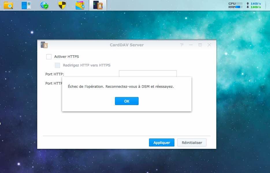

Je suis confronté à une impossibilité de lancer CardDav server, et je ne comprends rien à l'origine du problème.
Je viens d'installer le paquet CardDav + Python module, mais impossible de le lancer, j'ai systématiquement le message : "Echec de l'opération. Reconnectez-vous à DSM et réessayer." (copie d'écran en pièce jointe)
J'ai tenter de désinstaller et réinstaller les paquets, de me connecter à DSM avec différents navigateurs et même d'un ordinateur différent, mais sans résultat.
J'ai un DS411+II  et toutes les mises à jours sont effectuées. Je ne sais vraiment pas de quel côté chercher.
Est-ce que quelqu'un à déjà été confronté à ce problème, ou pourrait me donner une astuce ou une piste de recherche ?
Merci d'avance pour votre soutient

Perso, j'ai eu ce genre de problème quand le port utilisé par un paquet était déjà utilisé ailleurs.
Selon le lien suivant : https://www.synology.com/fr-fr/knowledgebase/faq/299
Carddav utilise le port http 8008 et le port https 8443.
Est-ce que vous ne les utiliseriez pas déjà pour DSM, nginx ou un proxy ou autre application ?

Je n'ai pas de réponse à ce problème, mais après avoir fait la mise à jour de DSM (version DSM 5.2-5644 Update 1)  le problème s'est réglé de lui même. Je pense qu'il y avait un bug dans une des versions distribuée par Syno. Depuis, tout marche impec.
Merci à toutes les personnes qui ont pris le temps de me lire et de me donner une piste.
