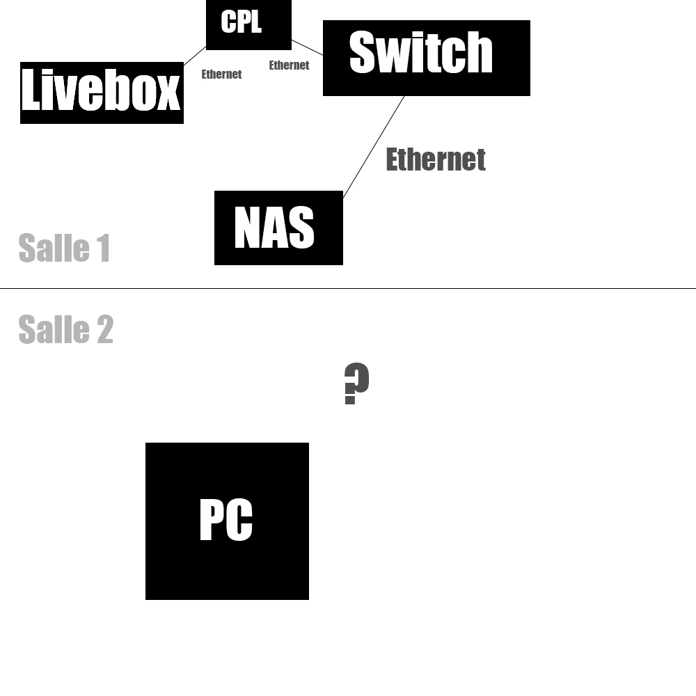

Mais le switch doit être relié en ethernet à mon PC donc je suis bloqué à cause du câble ?
Ou tu parles juste de relier le NAS au switch et le switch à la box mais le débit sera le même non ?
Pourquoi relier les 2 cpl entre eux ? Il y a un truc qui m'échappe
J'ai essayé de faire un schéma de ce que tu as dis mais il manque un truc car tu met un câble entre PC et switch mais je ne peux pas.
Sans_titre-1.thumb.jpg.22117de9b1ee1adba
Ha ok j'avais mal compris merci.
Je ne connais pas très bien le fonctionnement des CPL mais ça sera comme si ie nas était branché à la box ? (par exemple pour se connecter au nas depuis l'extérieur)
