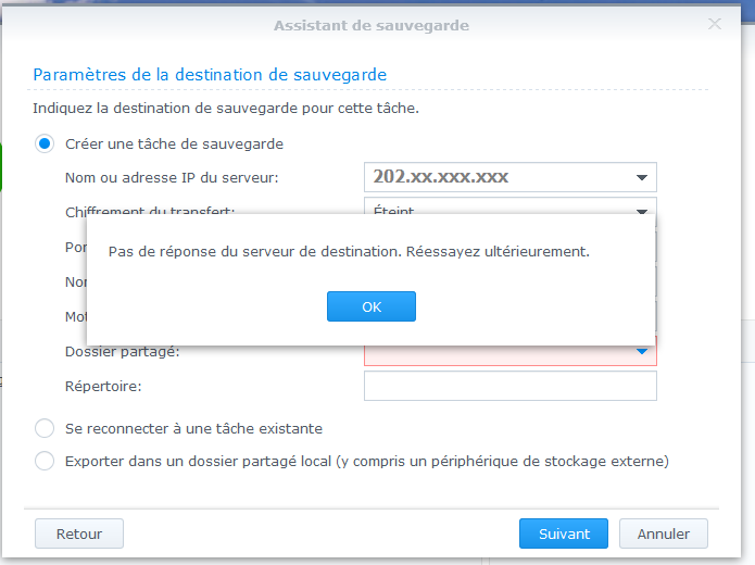

J'ai un problème identique : je veux sauvegarder un dossier depuis mon 1515+ vers mon 216+II distant via internet. Lors de la création d'une tâche de sauvegarde de données, je sélectionne "Synology nas distant" puis j'entre l'IP du NAS distant, le port est déjà pré-renseigné (6281), j'entre le nom et mot de passe de l'utilisateur puis clique sur "Dossier partagé". Au bout de quelques instants, j'ai le message d'erreur "pas de réponse du serveur de destination. Réessayez ultérieurement" (cf. image).
J'ai tenté également de créer une sauvegarde hyper backup en utilisant "copie de données locales", puis en créant et réutilisant cette sauvegarde, mais là  non plus cela ne fonctionne pas.
Il me semble avoir configuré correctement le NAS distant (j'y accède facilement via quickconnect). Le port 6281 est bien ouvert sur le NAS distant. La version DSM 6.0.2-8451 est à jour sur les deux NAS.
J'ai consulté pas mal sur le net pour trouver une solution que je n'ai pas trouvée jusqu'à présent. L'aide d'hyper backup ne précise rien à ce sujet.
Quelqu'un aurait-il une solution.
Merci.
