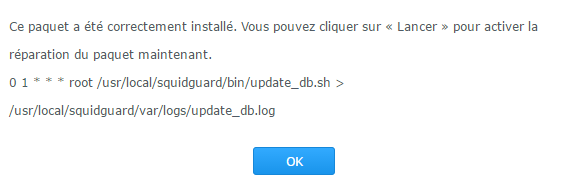

j'ai désinstallé l'ancien squidguard, puis réinstallé depuis ton site.
Il reste a l'état arrêté.
J'ai essayé de l'installé directement en téléchargeant sur mon PC le package, en redémarrant le Nas entre chaque manip mais il ne veux pas démarrer.
Lors de l'installation a la fin j'ai le message ci joint quelque soit le mode d'installation.
si je clique sur journal il est vide, donc je n'ai pas la raison de son non démarrage.
Merci pour ton aide.
est-tu sur d'avoir pris la bonne version ? le + simple etant d'ajouter le depot pour etre sur
le message, ce n'est rien, tu click sur ok, il n'a jamais été bloquant
en cas de problème, un message privé car suis pas souvent la sur le forum ;)

Le dimanche 29 mai 2016 at 13:42, gaetan.cambier a dit :
Ca ressemble fortement à la ligne de commande d'update de la base squidgard qui doit être écrite dans le fichier crontab du syno ... problème de quote ou double quote dans le fichier d'install...
Ce n'est peut être pas bloquant Gaetan, mais cela veut dire que potentiellement la ligne n'est pas créée dans le fichier crontab .... et que les filtre ne sont pas mis à jours automatiquement tous les jours :rolleyes:
Il y a 2 heures, loli71 a dit :
je veux bien , mais j'ai une 2° ligne identique pour ainsi dire qui ne pose pas de problème :s
Il me semble qu'elle est bien ajouter au crontab (même si il faudrait une confirmation sur les install récente pour être sur)
@loli71 tu peux toujours jeter un œil sur les lignes de code ici :
https://github.com/GaetanCambier/spksrc/blob/develop/spk/squidguard/src/installer.sh
