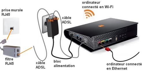

L'interface réseau m'indique 1000 Mbps sur Freebox et 100 Mbps sur livebox. J'ai essayé de passer la livebox en 1000 mais rien n'y fait.
Une idée à me donner?
si tu as une Livebox 2, c'est normal , elle est limité à 100 Mbps (pas de carte 1Gb) .
Ah on dirait bien que c'est bien celle là
J'ai fait le test cet aprem (à mon bureau) c'était de mémoire 6Mo en descendant et 1Mo en montant
En remplacement, quelle livebox pourrait résoudre mon problème? la v3?
