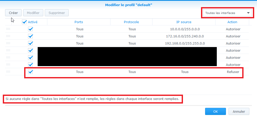

Mais où est donc passer l'option : "Refuser accès si aucune condition n'est remplie".
Après recherche, je n'ai pas trouver la solution et je me retourne donc vers vous.
J'ai passer quelques temps à configurer entièrement les deux synology, cependant, au niveau du pare-feu, je remarque que je ne trouves plus cette option : "Refuser accès si aucune condition n'est remplie".(cadre bleu)
Par conséquent, je me suis connect en 4G avec un VPN Anglais et j'ai pu sans problème me connecter.
Auriez-vous l'astuce ? Car bloquer tous les pays, je ne suis pas rendu ! :D
Merci !
Perso je rajoutes toujours une règles bloquante à la fin et je n'utilise pas les règles par interface
Le bouton que tu cherches n'est disponible que pour les règles "par interface"
Il faut donc choisir si on souhaite des règles "globales" ou pour chaque interface, si on souhaite utiliser les 2, il faut faire attention car les règles globales sont évaluées en premier => dans mon cas je peux mettre n'importe quoi sur les interfaces, ça ne sera jamais évalué à cause du Refuser de ma dernière règle.
en pratique, sauf besoins spécifiques (proxy, docker ou vpn sur le syno, ou syno en mode routeur), il est plus simple et fiable de faire comme moi (global uniquement avec un drop à la fin)

par défaut j'autorise tous les réseaux locaux possibles, comme ça je suis certain que ça marche partout (vpn, déménagement, changement de fai, entreprise, ...)
