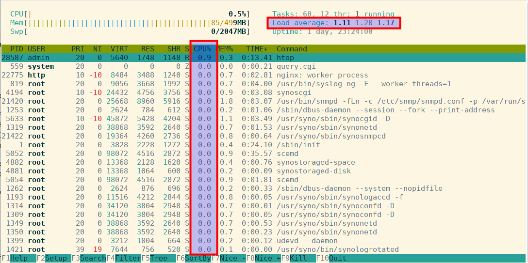

Depuis environ deux semaines, l'appareil est devenu un peu bruyant (le ventilateur). Un htop en SSH ou le monitoring de performance de l'interface Web signalent tous les deux un load average relativement important puisqu'il ne descend jamais au-dessous de 1, alors qu'il n'y a pas de tâches visibles. La température, selon l'interface Web est normale, signe que le ventilateur fait son travail. Seulement, je ne vois pas quel(s) processus pourrai(en)t être la cause de cette charge CPU importante. Par exemple dans htop, en triant les processus selon le % de charge CPU, il n'y a pas de processus qui très actif ni longtemps actif (voir capture ci-jointe). Aussi je ne comprends pas cette charge.

Le LOAD n'est pas nécessairement lié à de la charge CPU, le load indique (à peu de choses près) le nombre de processus en attente dans la file de traitement.
Il peut y avoir plusieurs causes, les plus fréquentes sont :
  • utilisation cpu : ça n'a pas l'air d'être ton cas
  • latence disque => un disque fatigué ou entrain de lâcher peut vite faire monter la charge
  • utilisation mémoire : ce n'est pas lisible sur ta vue, mais comme tu ne swap pas ça doit être ok
  • réseau : c'est rare qu'un process se bloque à cause de ça
  • ... tout autre composant matériel/logiciel mal utilisé : presque aucune chance
ps : htop c'est sympa, mais ce n'est pas très pratique pour déboguer, il vaut mieux utiliser ps (par exemple avec ps -eo state,pid,cmd | grep "^D")

Du coup ta commande ps me donne : D 517 [xhci_thread]. D signifie donc uninterruptable sleep, ce qui n'est pas très clair pour moi.
L'hypothèse du disque fatigué est intéressante. Je vais regarder ça.
