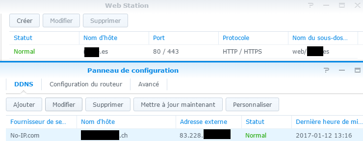

Je vous mets deux captures d'écran, un de ma config DSM et un de la config no-ip.

Comme je l'ai indiqué, j'ai remis la configuration de base du Web station, c'est à dire protocole http/https sur ports 80/443 (voir image). Mais j'essaierai volontiers ta solution dès demain matin.

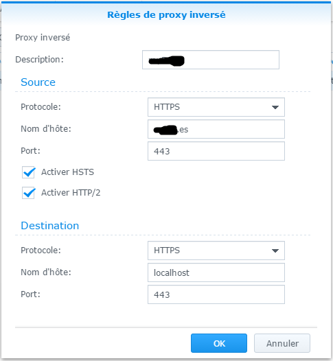

Voici une capture de ma configuration du reverse proxy
Sinon, pour répondre à ta question précédente, mon message d'erreur était de type 500 sur Google Chrome.

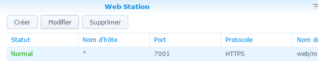

J'ai donc configuré comme ça (voir image, j'ai également essayé en protocole HTTP)
Mais quand j'appelle mona mis trop de temps à répondre-site-internet.ch:7001 j'obtiens une réponse "a mis trop de temps à répondre" (le port 7001 est ouvert sur le firewall du router)

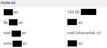

Tes enregistrements DNS ne sont pas bon (ou moins l'un des 2), vérifie ton dyndns.
J'ai remarqué ça chez no-ip. J'ai l'impression que je n'aurais pas dû ouvrir 2 hosts chez eux
1 seul suffit (et évite no-ip)
Tu en créés 1 dynamique puis pour l'autre, tu fais un alias (CNAME) vers le premier.
Tu en aurais un autre à proposer ? Je vais le garder pour l'instant, je viens de payer l'abo pour une année ;)
Et j'ai pas la possibilité d'un CNAME pour un host. J'y avais (surprenemment) pensé
Voici les captures de noip.
