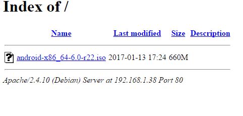

j'aimerais configurer apache2 (version 2.2 ou 2.4) pour que lorsque je me connecte sur l'ip de mon NAS (sur les port 80/443) je vois le contenu de mon volume1 et que je puise télécharger n'importe quel fichier dans n'importe quel sous dossiers. (cf pj)
