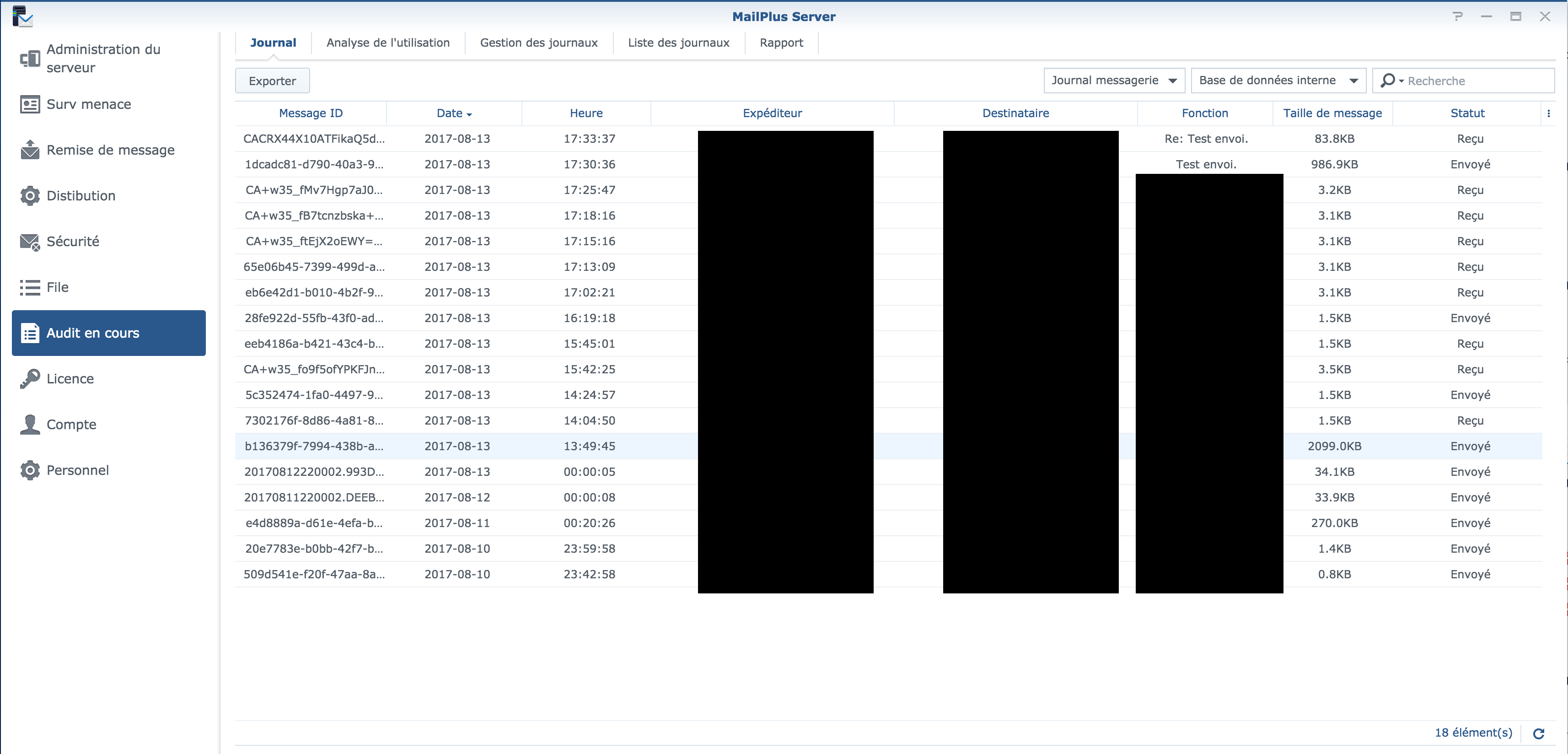

J'essaie de comprendre là ou je me suis trompé dans ma configuration. Je ne reçois aucun email...
Pourtant, je vois des mails reçus et envoyés dans MailPlus Server. Mais mon webmail Mail Plus reste vide... :eek:
59907365730e3_Capturedecran2017-08-13a17_36_27.thumb.jpg.cf66e3750ff4fc9d2b7065f44d5aedcf.jpg

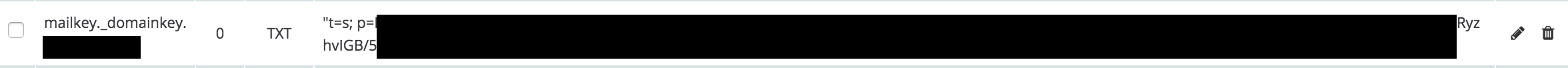

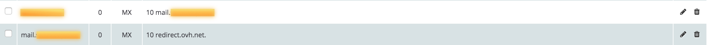

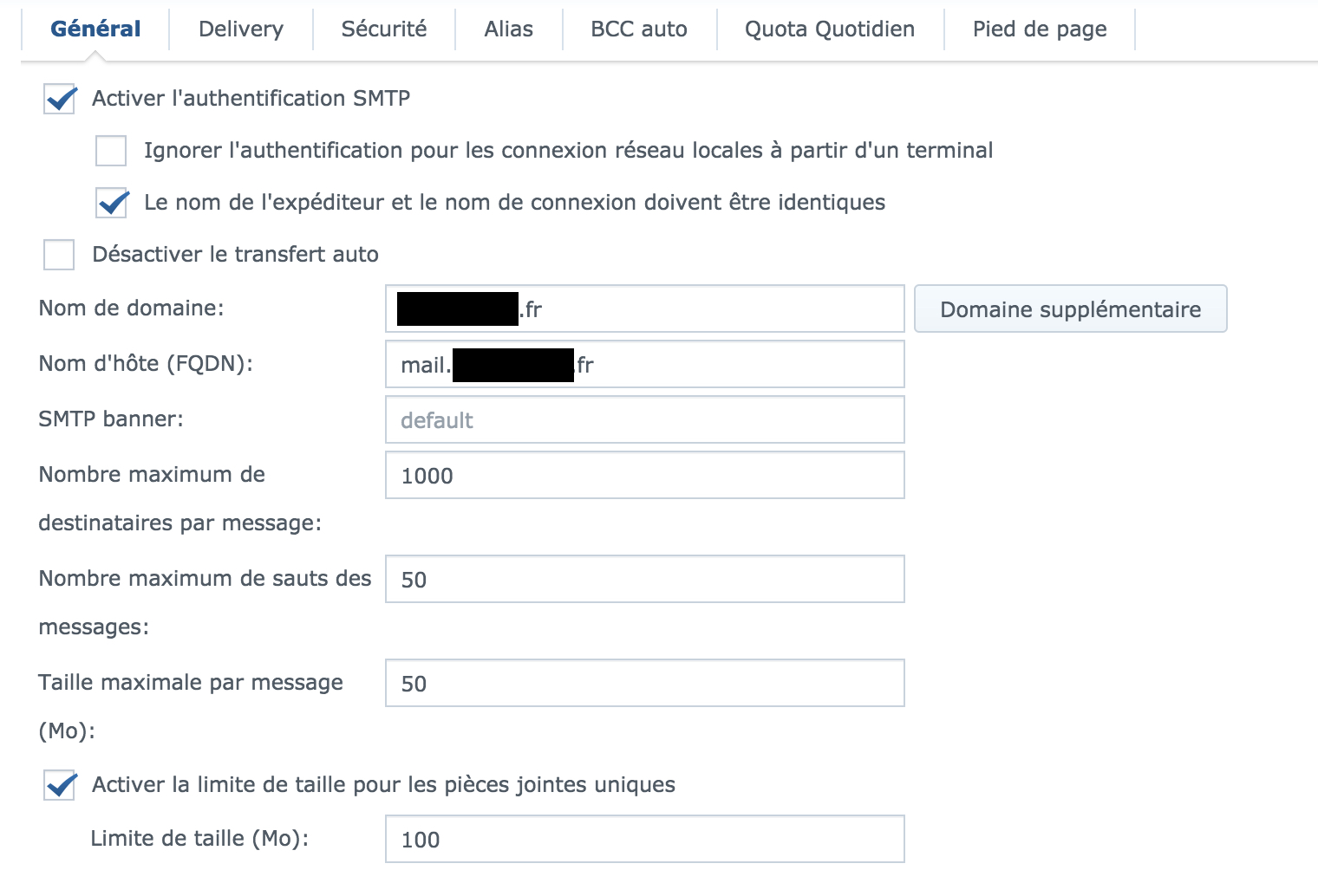

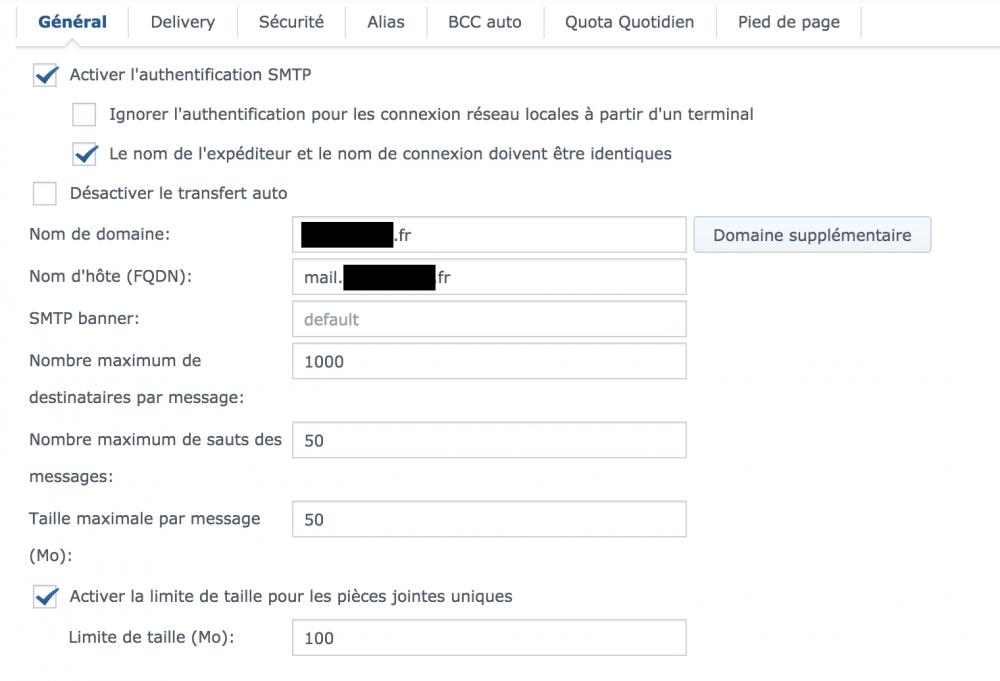

Voici ma config chez OVH :
59906787856cb_Capturedecran2017-08-13a16_38_18.thumb.jpg.cb7fe7ab51b58f67ab022fb4d9446195.jpg5990678710bbc_Capturedecran2017-08-13a16_37_57.thumb.jpg.f995bdffee68455c8b55873d38a41e77.jpg5990678670676_Capturedecran2017-08-13a16_37_46.thumb.jpg.2df12fcc3e28dace3ddfb9ea5a98e49b.jpg59906785e3ed2_Capturedecran2017-08-13a16_37_39.thumb.jpg.507467c545764e1d3447fe84b06abb3c.jpg599067854ffc5_Capturedecran2017-08-13a16_37_23.thumb.jpg.d4c5fe88e994818e5a7f60e606565475.jpg

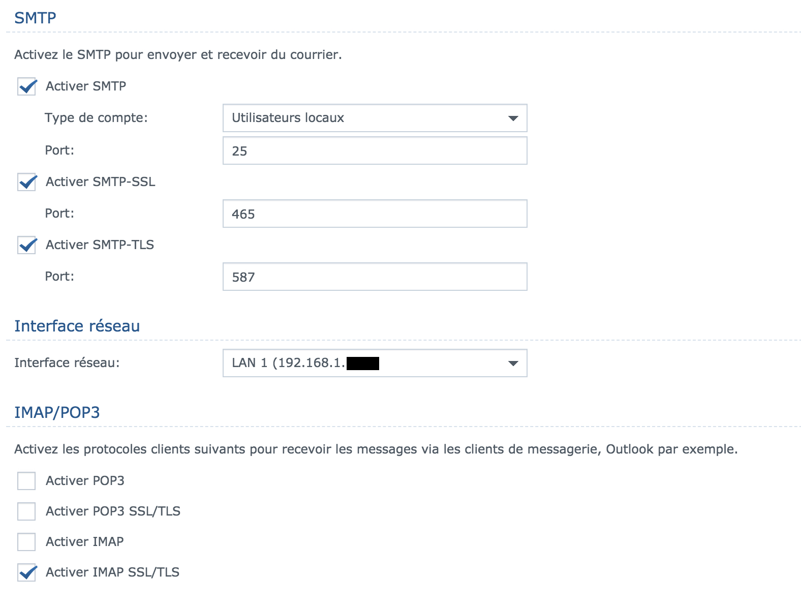

Ma config sur MailPlus Server :
59906b95f290c_Capturedecran2017-08-13a16_56_11.thumb.jpg.d0d156ceb77b318b5bce9ca171dbc41e.jpg59906b9466c99_Capturedecran2017-08-13a16_56_45.thumb.jpg.6d39c6116efbdfe6e2e5732c0bcd23a4.jpg
Au niveau sécurité, j'ai activé l'anti spam, l'anti virus, le SPF, le DKIM, le DMARC
