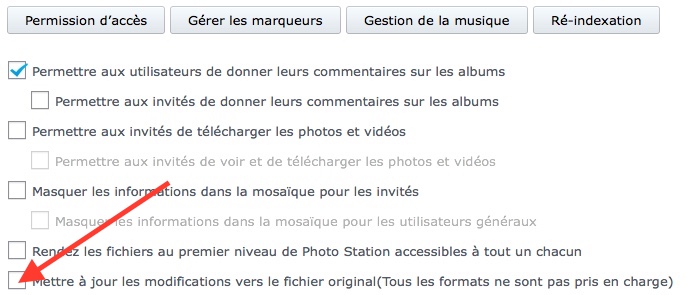

MaJ des infos EXIF de la photo originale
Cherchant depuis quelques temps un moyen simple de mettre à jour les données EXIF de mes RAW (dans le RAW, pas dans un fichier "side"), je viens de voir cette case à cocher dans les préférences de PhotoStation :
Quelqu'un connait-il la portée de cette option ? je ne vois rien dans l'aide en ligne à ce sujet.
Merci.
Merci pour vos nombreuses réponses :-)
J'ai testé, et voici ce que cela donne
  1. Jpeg pris avec un iPhone :
  • star rating : Ok
  • mots clef : Ok
  • Position GPS : KO
  1. RAW pris avec un Nikon D500 :
  • KO : aucune modification apportée
