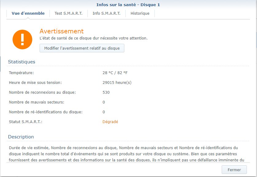

le HDD 1, où est installé DSM et toutes mes données, est rempli à 98%... Le test SMART DATA est en erreur depuis un an 1/2. Je remarque que certains dossiers, notamment ceux qui contiennent des photos, sont souvent vides. Les images n'y sont plus depuis quelques mois.
Je prends enfin le temps de m'en occuper et pour cela je souhaite reformater complètement le HDD 1 afin de voir si le test smart sera différent.

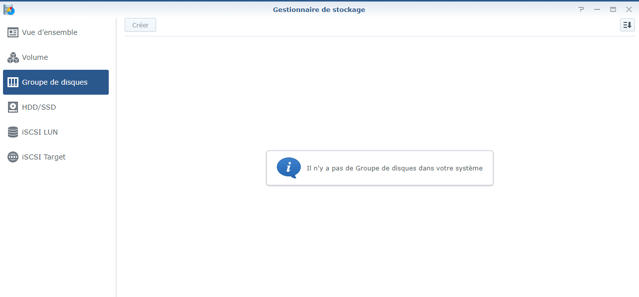

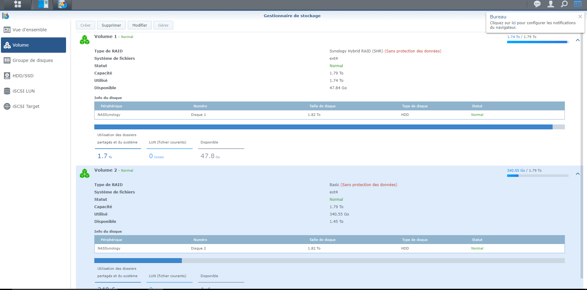

Es tu sur qu tu n'as pas de raid ou de SHR ( car quand je lis tes explication j'ai un doute ) , pour cela quand tu vas dans gestionnaire de stockage\volumes tu as combien d volumes ? (ou groupe de disques )

Il est indiqué que le HDD1 est en SHR et le HDD2 en basic.

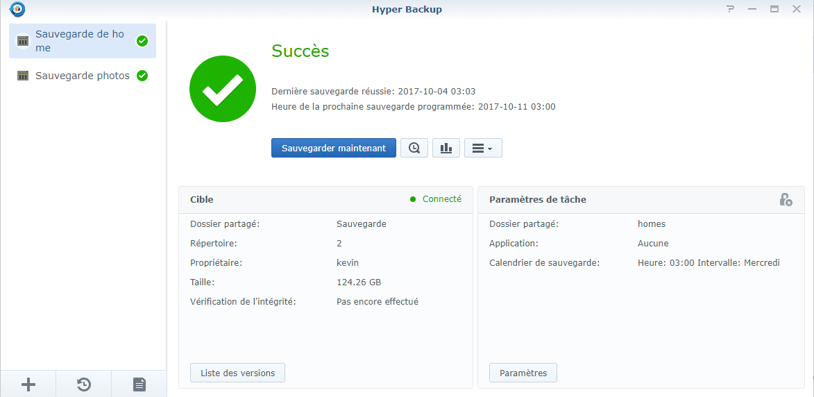

Pour les backup, j'utilise le système Hyper Backup et j'ai spécifié les dossiers du HDD1 qu'il faut sauvegarder une fois par semaine sur HDD2.
J'ai donc un doute sur le fait que DSM est déjà présent sur le HDD2. De toute façon, je souhaite formater HDD1, j'ai sauvegarder les données sensibles sur un PC, le reste m'importe peu (Films, sauvegarde BDD et Git).
