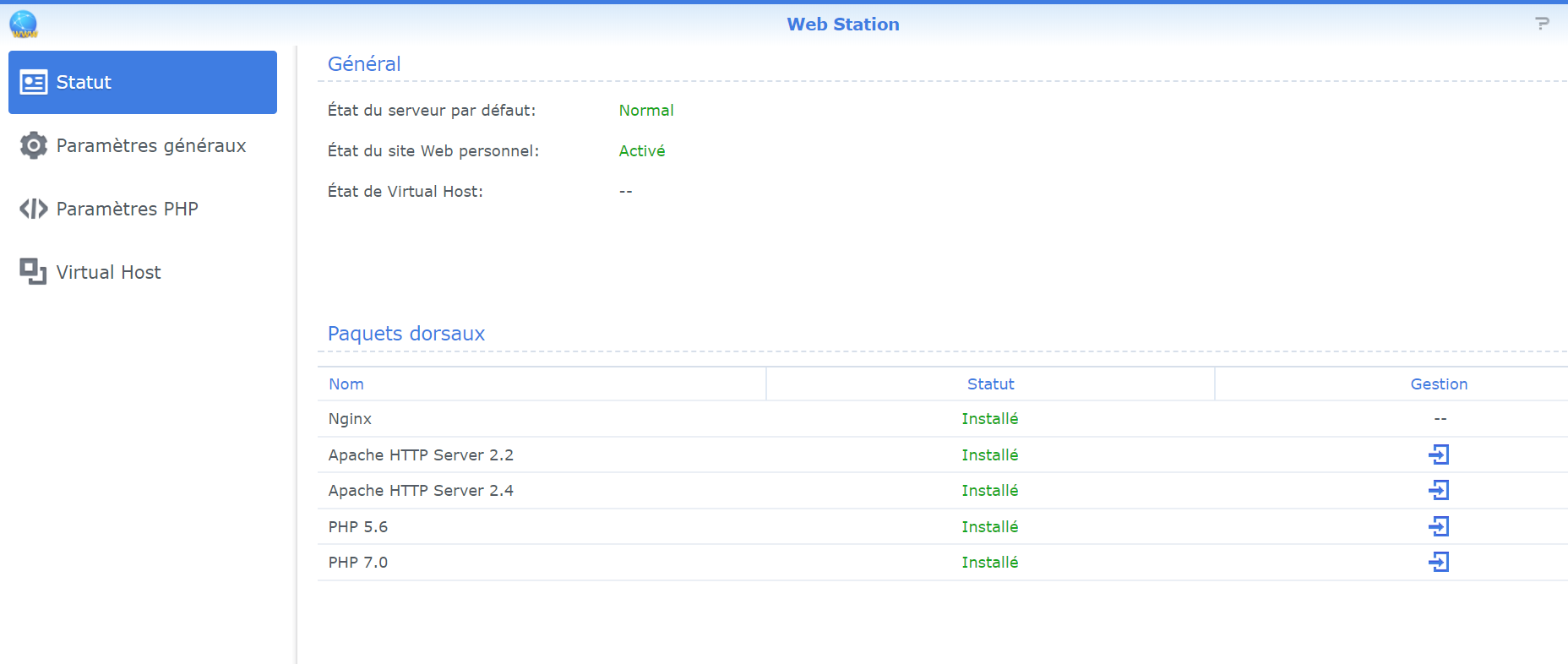

utilisateur de synology depuis qlq années, j'ai un soucis depuis une mise à jour ces derniers jours: Une mise à jour de la version beta qui a bousillé mes paramétrés et empêché d'utiliser bicbucstrim. Sur un message précédent, un utilisateur a indiqué les problèmes rencontres et faire "machine arrière" ce que j'ai fait également; donc maintenant j'ai donc actuellement :
synology ds211+
dsm : 6.1.3-1512 upd 8
web station  : 2.0.1-0111
php 5.6 : 5.6.31-0053
php 7.0.21-0022
apache 2.2  2.2.34-0018 et 2.4   2.4.27-0010
probléme : lorsque j'ouvre web station     -statut  :  tout est vert et installé sauf virtual host non active

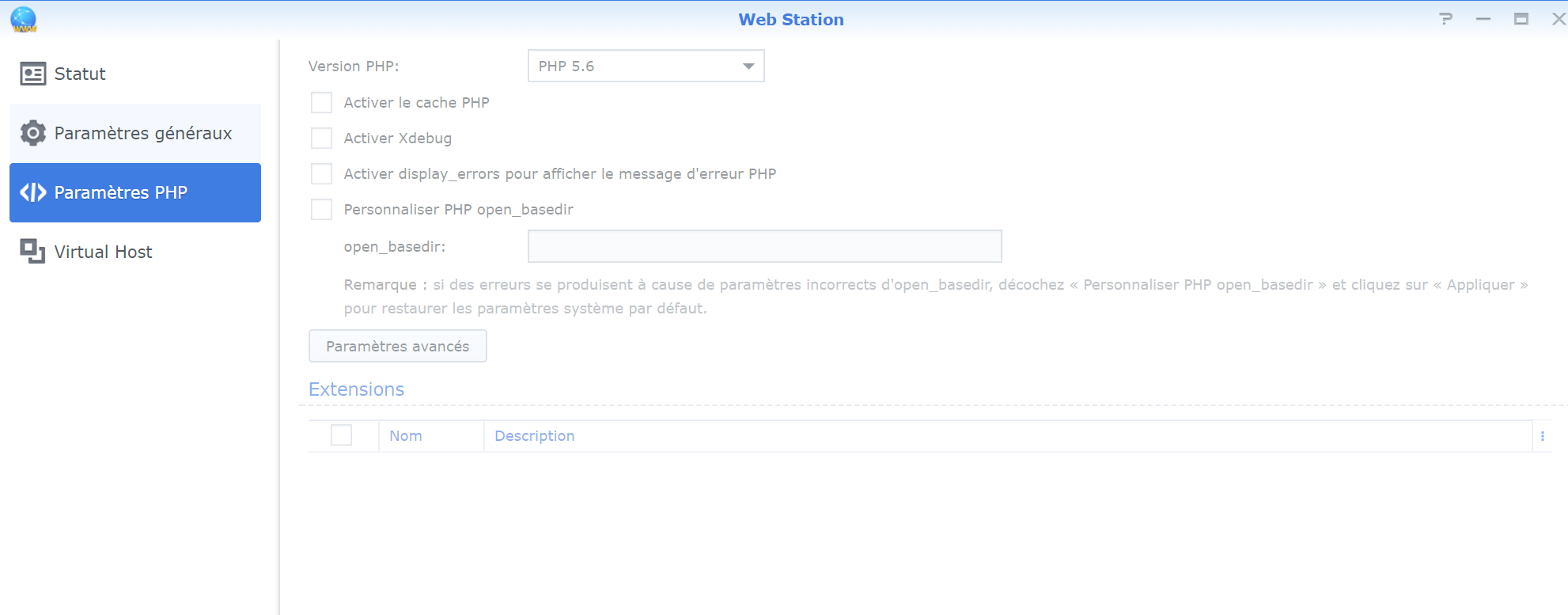

                                                                        - paramètres généraux : serveur http et php peuvent être choisi  dans mon cas apache 2.4 et php 5.6
                                                                          -paramètre php  case version php  php 5.6 et ensuite plus moyen d’active une case ou personnalisez (nécessaire pour bicbucstrim) open_basedir. tout est en grisé et de plus il n’y a plus moyen de se déplacer dans les onglets la seule chose qui me reste est de fermer la fenêtre.
Qlq !' un a une idées car après désinstallation des différents "paquets" et réinstallation le problème reste le même et donc impossible d'avoir accès a bicbucstrim.
