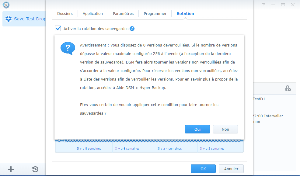

Bonjour, pour la rotation, j'ai du mal à comprendre le choix entre "A partir des versions les plus anciennes" et "Smart Recycle" ?
J'ai choisi "smart recycle" avec 256 versions (par défaut) mais j'avoue avoir du mal à appréhender ce que ça va donner...
J'ai aussi eu ce message d'avertissement est ce normal ? (voir capture écran)

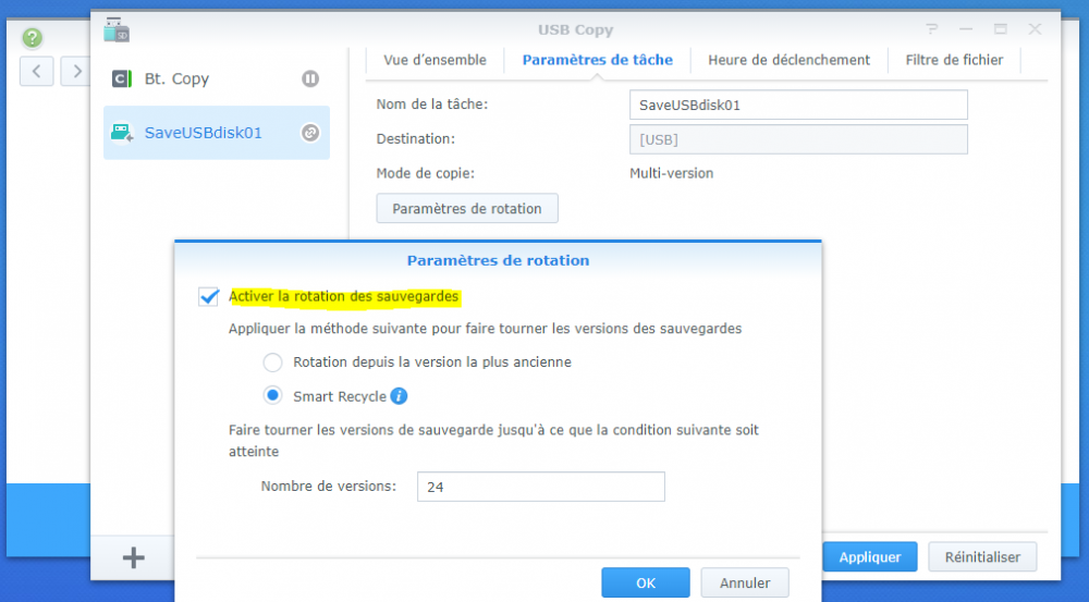

Ensuite pour USB COPY, je souhaite vers une sauvegarde des dossiers partagés vers un DD externe :
- sous quel format de fichier doit être formaté le DD (puis je le formater depuis un PC ? puis je le formater depuis le NAS ? si oui comment ?)
- USB COPY me demande "nombre d'enregistrement au maximum" que cela signifie t il ?

Si tu choisi "A partir des versions plus anciennes", il va garder le nombre de versions que tu spécifie, en créant une version à chaque backup, puis quand il arriverra à la limite, il commencera à supprimer les plus anciennes. Donc, si tu dis 256 versions, et que tu fais un backup tous les jours, tu pourras récupérer la version de chaque jours jusqu'à 256 jours en arrière.
Maintenant si tu choisis "Smart Recyle",  il te gardera pdes versions plus rapprochées pour les plus récentes, et ensuite plus espacées, ce qui fait que tu pourrais éventuellement revenir jusqu'à 4 ans (exple) en arrière, car le premier mois il garde une version par jour, puis une par semaine, puis une par mois (par exemple).
En fait il y a un graphique bien foutu avec des "boules" en fonction du nombres de versions qu'on demande de quand les backups sont pris. Regarde, c'est très instructif

bonjour, bon j'avance bien avec USB copy !
J'ai créé une sauvegarde qui a bien fonctionné au branchement du DD exterme et ejection du DD permettant ainsi de le débrancher en sécurité.
Par contre pour pouvoir créer cette tâche, il a été obligé d'accepter la création d'une 1ere tache qu'il appelle bt_copy, cette tache n'est pas supprimable. Elle est cependant en "désactivé"
Elle m'inquiète un peu car il s'agit d'un tâche d'import de données ce que je ne souhaite pas pour ne pas mettre le bazar dans les différents dossiers partagés...
