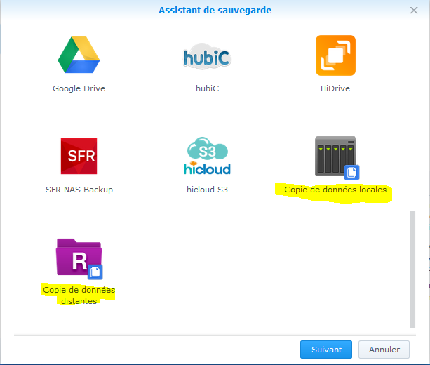

L'ancien mode de fonctionnement existe toujours dans HyperBackup.
Il s'agit des choix "Copie de données locales" et "Copie de données distantes" que l'on trouve en fin de liste des types de sauvegardes.

Merci beaucoup pour ta réponse, je ne sais pas si je n'ai pas relevé ces icônes ou si je n'ai pas scrollé jusqu'en bas de la liste, en tout cas je ne suis pas le seul puisque avant de poster j'étais tombé sur quelques posts anglais qui regrettaient également la restriction d'USB Copy à un seul dossier source, alors que ce mirroring d'Hyper Backup convient parfaitement.
