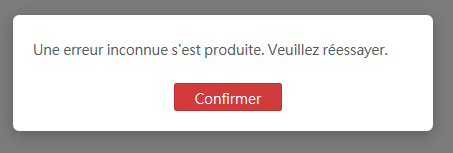

Aujourd'hui j'ai fait la mise à jour vers la version 1.0 (donc plus en beta) et cela ne fonctionne toujours pas. J'ai maintenant un message d'erreur lorsque je lance Moments... voir capture
