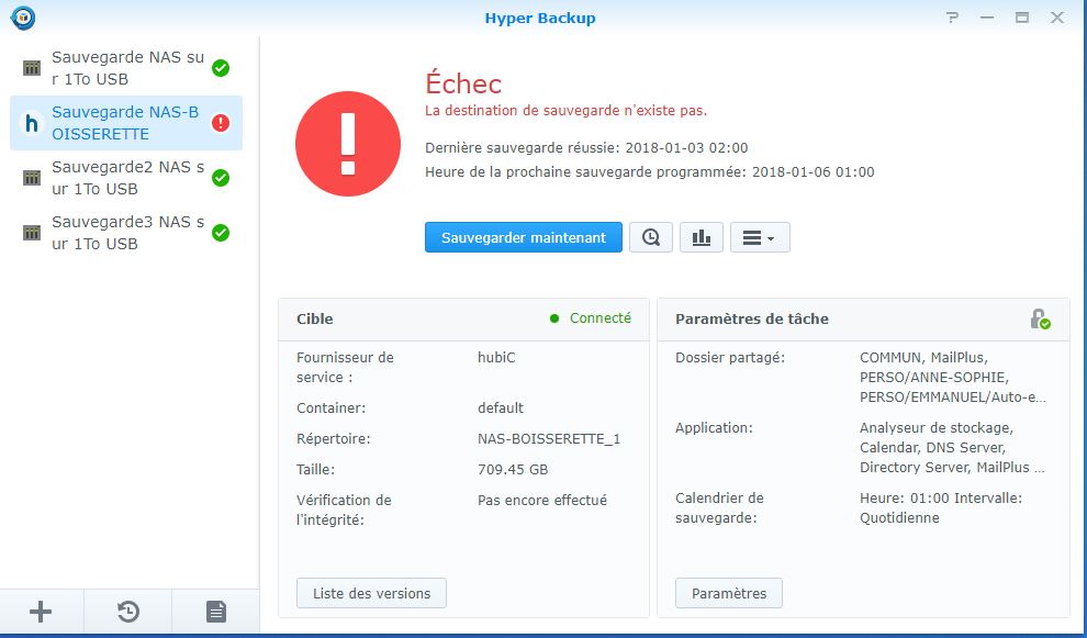

Depuis fin décembre, la sauvegarde sur mon compte hubic retourne le message "La destination de sauvegarde n'existe pas" alors que j'arrive à me connecter sur mon compte et visualiser l'espace de stockage Hubic.
N'ayant pas trouvé sur hyper backup l'endroit ou est stocké l'identifiant et le mot de passe hubic pour le réinscrire, j'ai décidé de changer le mot de passe directement chez hubic en espérant que hyper backup détectera ce changement et me proposera donc de saisir le mot de passe.
Lors du lancement de la sauvegarde avec hyper backup, je retrouve le même message et il ne détecte pas le changement du mot de passe. Du coup je me retrouve bloqié.
Avez vous un moyen de régler ce problème ?
Merci pour votre aide

Concernant l'accès à Hubic, Synology utilise la connexion par OAuth : ton nas stocke donc un jeton qui lui a été fourni à la configuration de la connexion, et non ton login + mot de passe. Si tu veux réinitialiser ça, tu vas dans la console Hubic, puis dans les applications du compte et du supprime l'entrée qui correspond au syno. À partir de là, hyper backup devrait te demander de te réauthentifier quand tu le relance.
Salut Lemsto.
Merci pour ton astuce. j'ai donc réinitialisé l'accès mais toujours le même problème.
Je suis en relation actuellement avec Hubic mais de leur côté, ils disent que cela ne les concernent pas.
