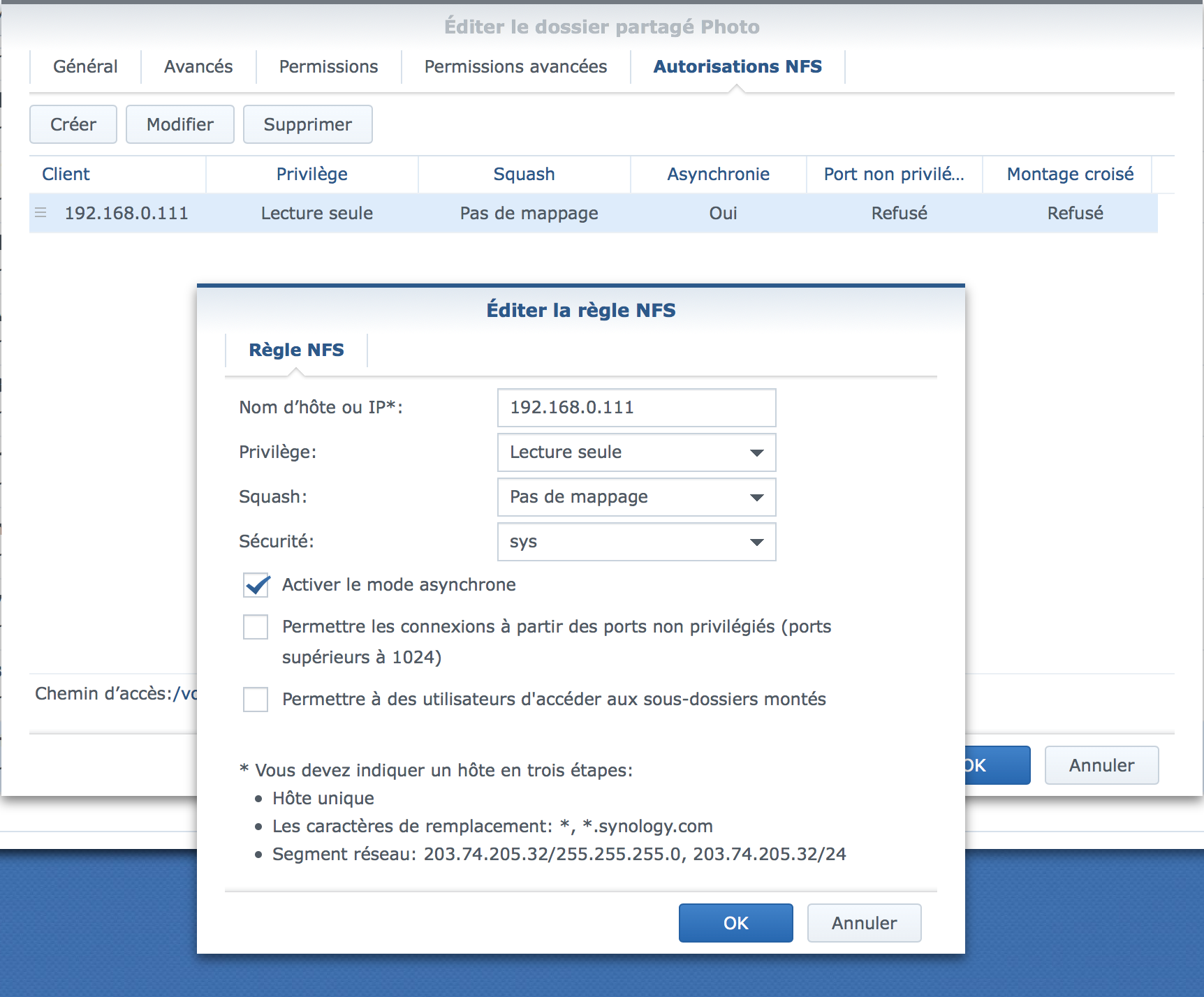

Bon voila je connecte correctement Kodi sur mon NAS en NFS et c'est cool. Sauf que je me suis dis que partager un dossier sur toutes les adresses ip c'est pas bien.
Je voudrai laisser tomber la méthode de mettre un * dans "Nom d'hôte ou IP*" et mettre le client qui va se connecter, dans mon cas kodi sur ip 192.168.0.111
Mais avec cette config sa marche pas. Pourquoi ???
Merci d'avance...

Je m'explique, quand je vois la config NFS comme sur ma capture d'écran. Je me rends compte que n'importe qui peux se connecter. Kodi ne me demande pas de nom d'utilisateur et de passe. Car si j'ai bien compris le NFS on choisi la machine qui à le droit à se connecter. Ta solution est bonne mais surement pour SAMBA.....

Ok. Le problème c’est que je suis en openvpn avec mom serveur. Donc en fait mon serveur en 192.168.1.111 et mon kodi en 192.168.0.111 sur mon vpn se connecte via le routeur comme client en 10.8.0.2.... Donc voilà pourquoi cela ne fonctionnait pas..
