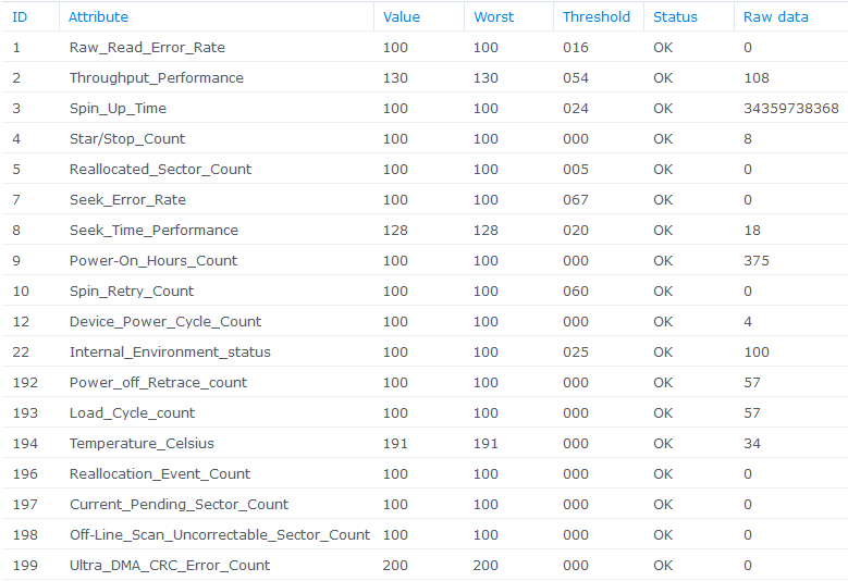

WD100EFAX - Power-Off_Retract_Count augmente continuellement
Voici le rapport SMART de mon WD100EFAX (WD Red 10 To) avec le firmware 83.H0A83, monté en interne dans un NAS Synology avec l'hibernation des disques durs désactivée.
* Spin_Up_Time:       34 359 738 368
* Start/Stop_Count:                           8
* Power-On_Hours_Count:           375
* Device_Power_Cycle_Count:         4
* Power-Off_Retract_Count:           57
* Load_Cycle_Count:                       57
Ma questions concerne Power-Off_Retract_Count :
Toutes les 20 heures environ, la valeur de Power_off_Retract_count augmente d'une unité.
De ce que j'ai trouvé sur internet ici et ici, Power_off_Retract_count représente le nombre de retraits d'urgence des têtes du disque dur, ce qui est censé se produire uniquement lors d'une coupure de courant.
  • Pour quelle raison Power_off_Retract_count augmente-t-elle alors même que le disque est alimenté 24h/24 et que l'hibernation du disque est désactivée ?
  • Même question pour Load_Cycle_Count ?
  • Par moment, je peux entendre un bruit bref, similaire à un "click", provenant de ce disque dur. Je pense que c'est lié et qu'il doit justement s'agir du "parkage" des têtes.
  • Des possesseurs de WD100EFAX (ou même de WD80EFZX : WD Red 8 To, ils semblent partager le même firmware) pourraient-ils partager leur rapport SMART pour comparer ?
Par ailleurs pour quelle raison Spin_up_time possède-t-il une valeur si élevée ?
Vous pouvez remarquer que Load_Cycle_Count augmente à la même vitesse que Power_off_Retract_count.
Je suis au courant du problème lié à Load_Cycle_Count (valeurs énormes liées au retrait des têtes trop précoce) et de l'utilisation du logiciel idle3 associé. Cependant, je ne pense pas que mon problème soit lié à cela : augmentation de Load_Cycle_Count plus lente dans mon cas, et surtout, liée à Power-Off_Retract_Count.

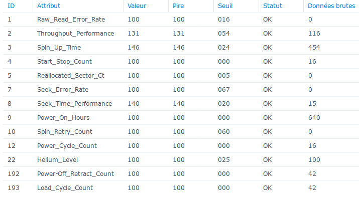

j'ai un WD80EFZX et 2 WD40EFRX.
J'ai le même problème que toi pour mon WD80EFZW. Entre hier soir et ce matin Power-Off_Retract_Count a augmenté alors que l'hibernation est désactivé, et que mon NAS est sur onduleur.
Voici en PJ ses infos smart.
J'ai lu sur un forum que certain avaient eu par le passé ce genre de problème (sur d'autres disque de la marque)  et avait désactivé le "idle3 timer" via la commande "syno_disk_ctl" pour résoudre ce soucis.
Une commande du genre:
sudo syno_disk_ctl --wd-idle -g /dev/sda devrait me retourner le idle3 timer. Cela marche bien pour les 2 disques WD de 4to (il me dit que le idle3 timer est désactivé).
En revanche cette même commande pour mon disque pour WD80EFZW me renvoit rien du tout. Cela ne signifie t-il donc pas que le NAS a bien un soucis pour accéder aux propriétés du disque ?

Merci pour vos réponses.
Intéressant. Tyuser, ton WD80EFZW a-t-il également le firmware 83.H0A83 ?
Dans ton cas, le Power-off_Retract_Count semble avoir augmenté toutes les 24h environ (26 Power-off_Retract_Count pour 640 Power_On_Hours : on ignore les 16 Power-off_Retract_Count dus aux 16 Power_Cycle_Count de ton disque dur). Cela est donc dans le même ordre de grandeur que dans mon cas.
Cependant, la valeur de Spin_Up_Time de ton disque dur est cohérente, contrairement au mien.
Pour ma part il est monté dans un DS1517+ sous DSM 6.1.5-15254, allumé 24h/24 et alimenté par un onduleur.
J'ajoute qu'avant de monter le HDD dans le NAS, je l'ai vérifié avec badblocks sous Ubuntu, monté dans un boitier USB externe : Power-off_Retract_Count augmentait également (plus rapidement que dans le NAS, de l'ordre de toutes les 7h) alors même que badblock le sollicitait en continue. Le problème n'est donc pas propre au NAS.
Oui pour mon disque 8to c'est bien le firmware 83.H0A83.

Avec la commande hdparm, j'a constaté que l'APM ( Advanced power management) est bien désactivée pour ce disque.
J'ai fait un petit script qui enregistre les données smart toutes les heures dans un fichier sur ce disque mais cela ne l'a pas empêché Power-off_Retract_Count  de grimper encore d'une unité. Comme le disait ICH9, cela ne semble pas lié à l'utilisation (ou la non utilisation) du disque.
