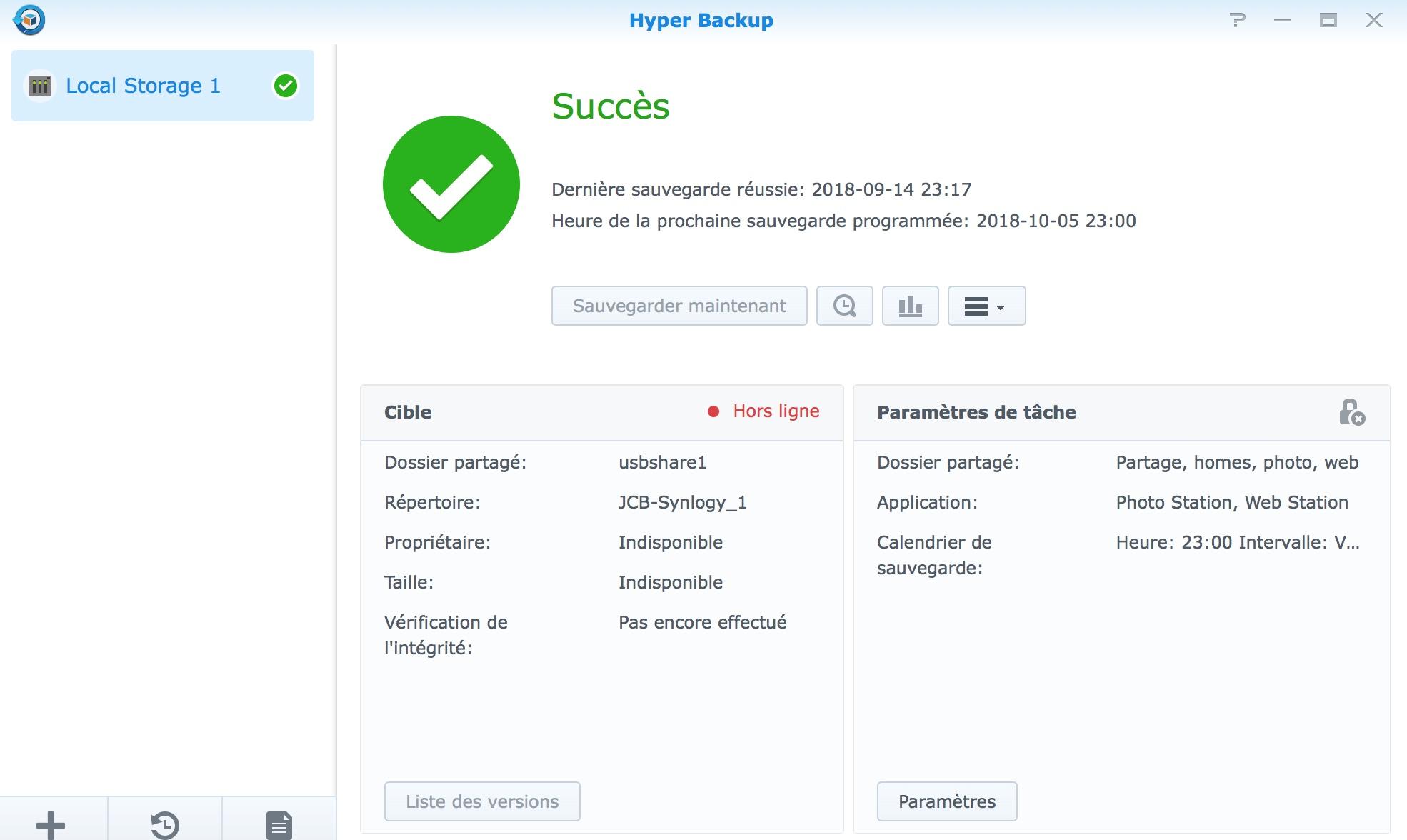

Depuis peu ma  sauvegarde automatique ne fonctionne plus . Hyper backup est hors ligne et je n'arrive pas à le reconnecter. Si quelqu'un aurait la gentillesse de m'aider ce serait très sympa.
Sauvegarde sur disque externe connecté au port usb de ma station DS216+II
La sauvegarde fonctionnait depuis longtemps sans souci. le problème est apparu après que j'aie changé la station et le disque externe de place dans mon bureau.
Merci d'avance
J’aurais tendance à dire que depuis sa reconnexion ton disque dur ne doit plus avoir le nom « usbshare1 »...

Je pense que  Usbshare1 est devenu Usbshare2
Puis-je le renommer ?
Est-ce que je ne vais pas perdre la sauvegarde existante ?
Merci d'avance

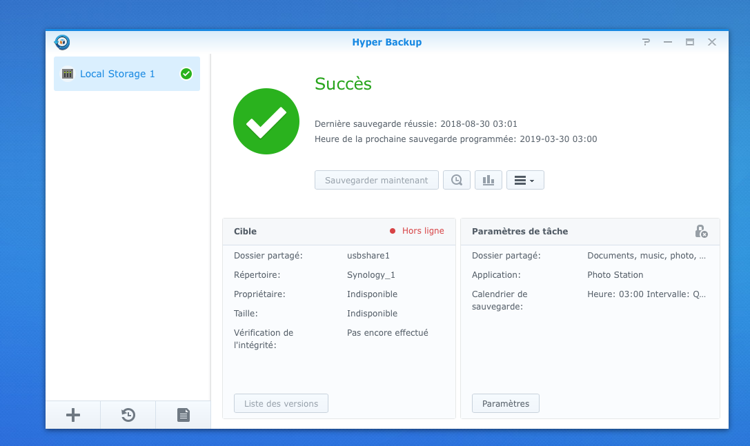

Bonjour Jeanclodo
Après avoir déplacé le Synology + DDE de backup dans une baie, tout marche nickel..
Sauf que je viens de m'apercevoir que le backup ne se fait plus depuis plusieurs mois !! ( j'avais désactivé les notifications quotidiennes) oups
Je rencontre exactement le même problème que toi sauf que je n'ai rein changé à ma config. J'ai essayé sur les 2 ports USB du NAS pas de changement
As tu résolu ton problème ? Une solution ?
Merci à vous

Bonsoir
Mon disque externe Usbshare1 était devenu Usbshare2, je l'ai renommé et ok
mais j'ai aussi reformaté le disque en ext4 (format synology ) car il était en hsfplus (mac) et je ne pouvais faire qu'une seule sauvegarde. Après plus rien.
J'espère que ça peut t'aider.
