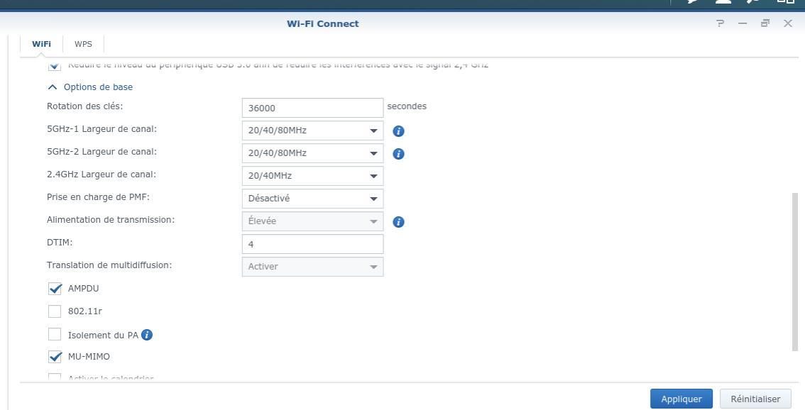

Quel est votre délais de rotation des clés dans Wifi-Connect / Sans-fil / Options avancées ?
Mon délais de rotation est réglé à 3600 secondes, ma télévision sous Android TV se déconnecte et se reconnecte toute seule, je pense que ce problème pourrait venir du délais de rotation qui revient trop rapidement  ?

Je ne suis pas sûr que l'on parle de la même chose, où as-tu vu ce paramètre avec le réglage de l'horaire ?
Tu parles de quoi toi stp ? Tu peux me faire une capture d'écran ? Merci
Voici la capture d'écran:
Ahhhhh. Je pensais pas à ça.
Non, je ne pense pas que ça vienne de là. Fais un essai sur un ou deux jours en désactivant AMPDU. Il y a quelques soucis de wifi depuis la dernière MAJ 1.2
Il y a quand même du mieux depuis que j'ai désactivé AMPDU, je vais attendre que Synology fasse un correctif.
