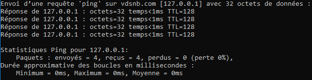

Cette adresse ping bien:

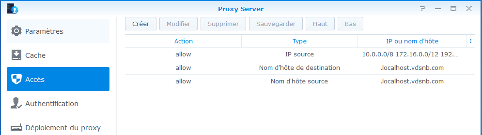

Comment autoriser les adresses locales dans le Proxy Server ?
J'ai fait plusieurs essais sans succès:
