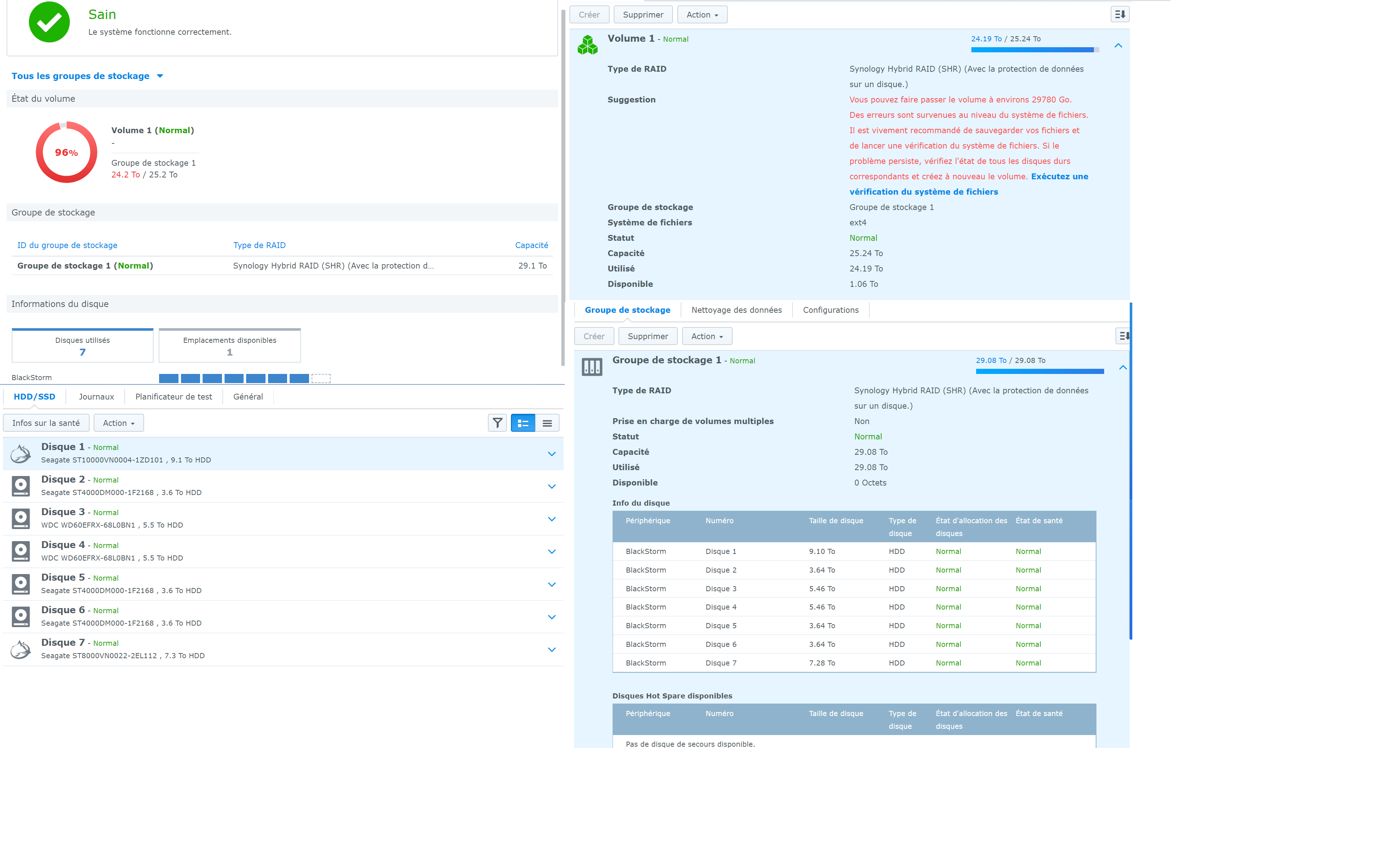

Je viens à l'appel à l'aide car j'ai beau regarder les forum, je ne trouve pas ma réponse.
Mon NAS et mon volume Raid SHR ne provient pas d'un précédent NAS. Tous les DD sont compatibles avec la liste sur Synology.com.

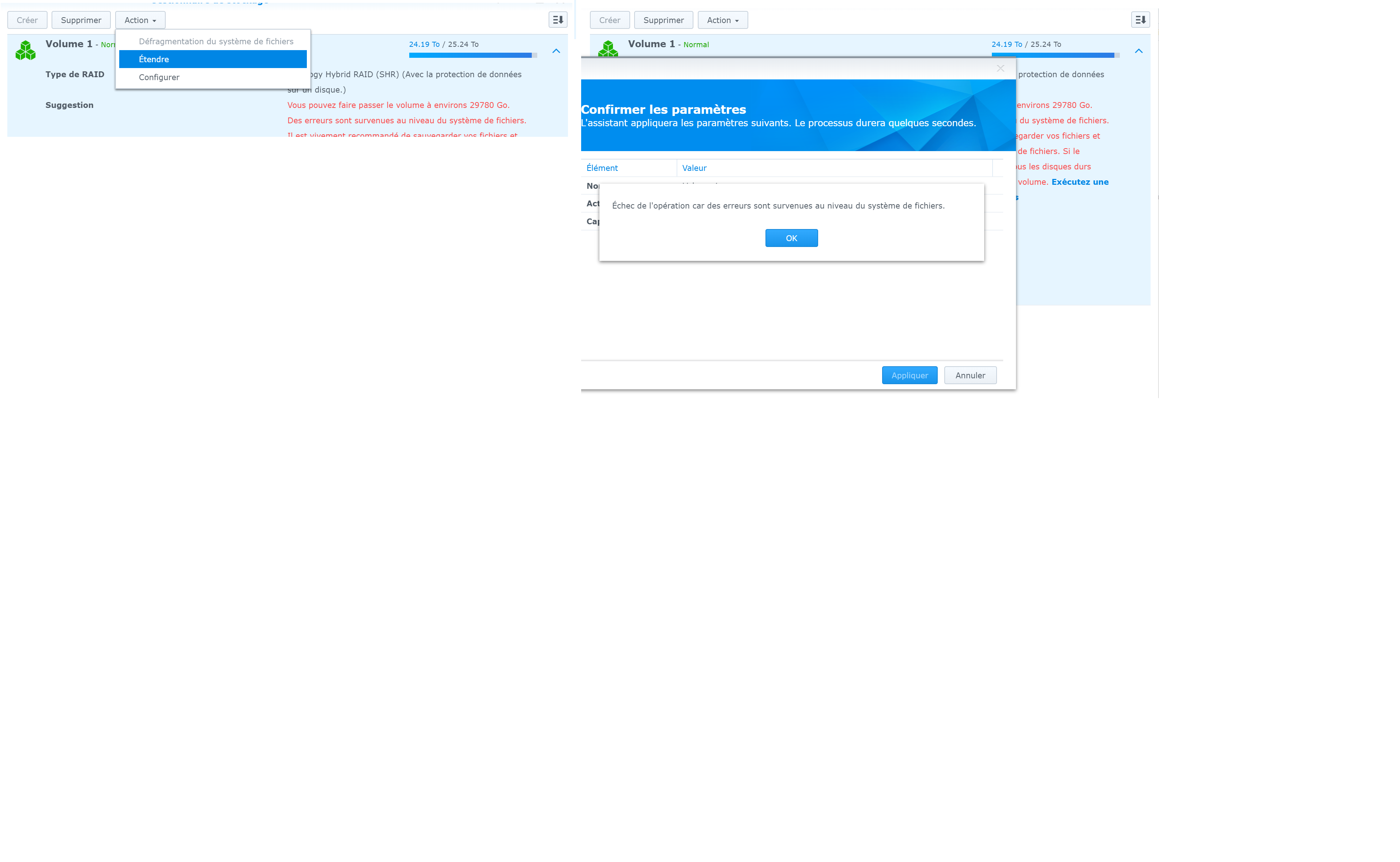

Je viens d'acheter un dique pour remplacer un DD plus petit. Et là : "Echec de l'opération car des erreurs sont survenues au niveau du systeme de fichiers" lorsque je veux "Etendre" le volume qui à mis 3 jours à calculer.
J'ai beau rebooter sur les consignes et les LOGS, rien ne fait, j'ai l'impression que Synology me limite la taille de mon volume mais sans vraiment être sur car je n'ai pas d'erreur explicite. J'ai rien dans le journal !
Vous trouverez ci-dessous tous les détails sur mes disques, et preuves. Si certains d'entre vous connaissent des parades en lignes de commande en console, pas de soucis.

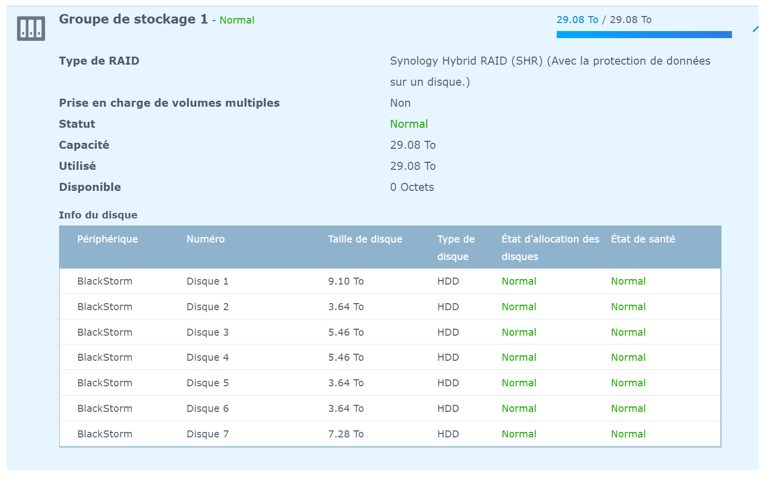

J'ai remplacé un 4To (~3To) par un 10To (~9To).   Avec le 3To j'étais à 25To avec le 9To je suis désormais à 29To logiquement sauf qu'il ne veut pas. Et oui je suis quasi à 96% (Dès 25To).

Après un dimanche à le passer à trouver une solution c'est bon !
Voici ci-dessous le tuto de toute ce que j'ai fait :
J'ai eu une collections de petites merdes, pour ceux à qui cela arriverait voici comment je me suis débrouillé.

root@BlackStorm:~# REBOOT
Le DSM redémarre, je vais sur l'interface web, je check le RAID, tout va bien.
Je click sur "étendre" mon volume.
Quelques minutes plus tard, les 29 To sont mis en place.
Je n'ai apparemment rien perdu. En PJ la preuve.
J'attends les spécialistes ici présent pour me dire si j'ai bien fait, en tout cas c'est fait :)
