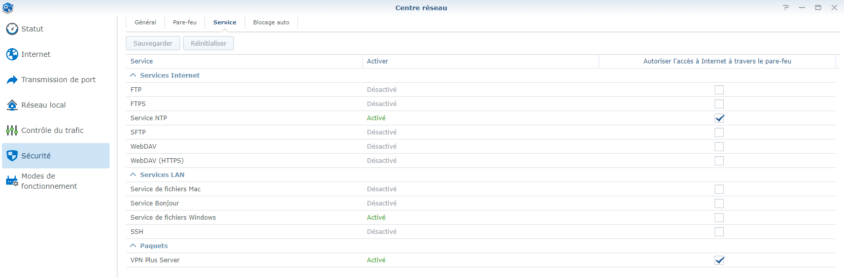

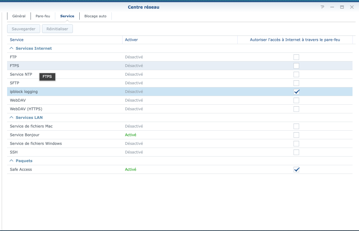

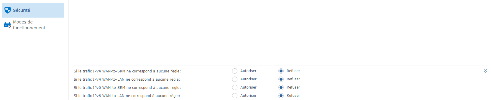

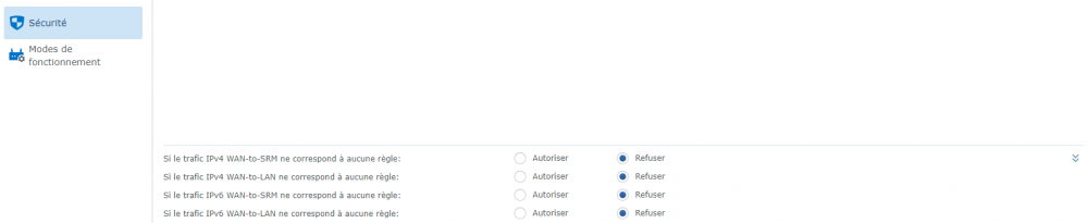

Par sécurité, dans le centre de réseau, vérifie que le blocage auto des IP est activé en cas de tentative de connection, que des services n'aient pas accès de manière indue ou par défaut à internet et que les connections soient refusées par défaut dans le parefeu
Modifié par church

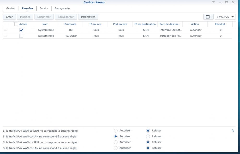

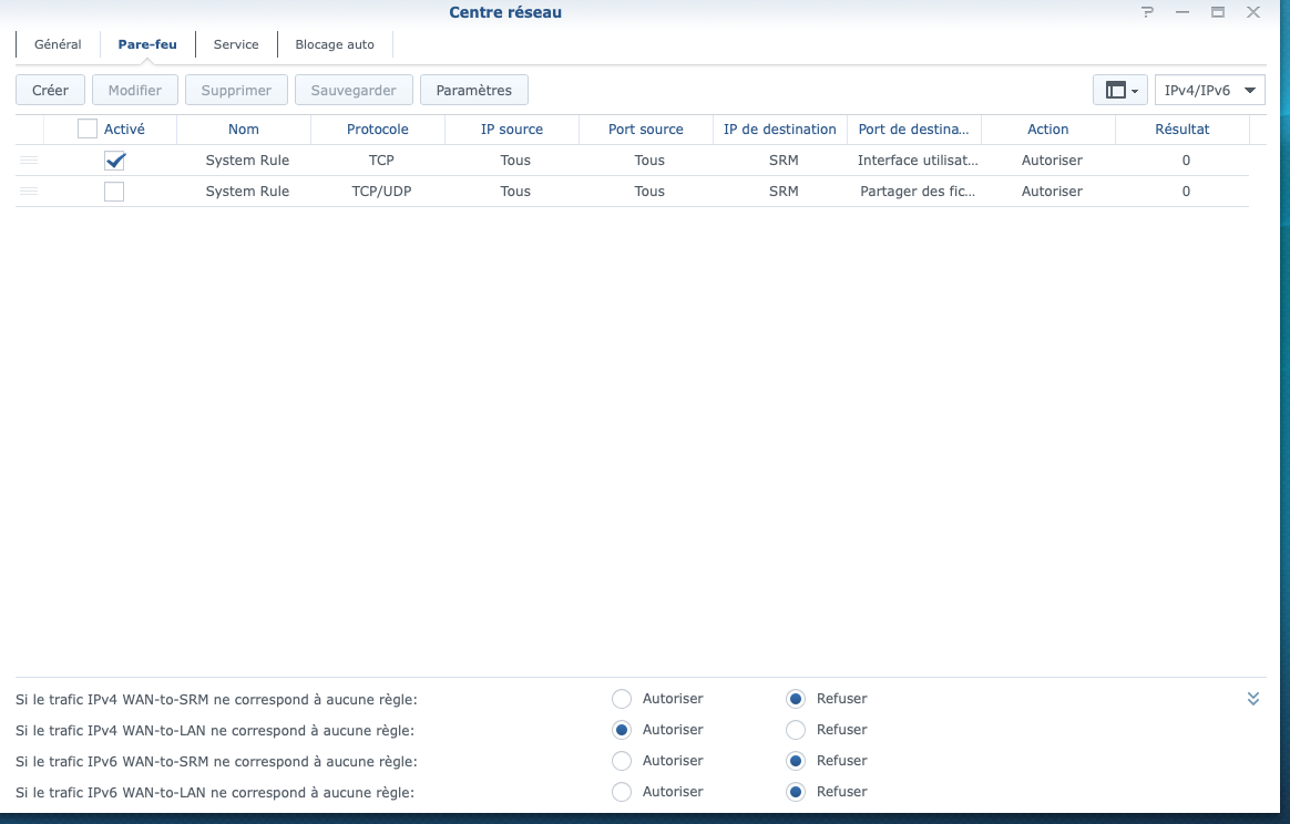

Mon IP est dynamique mais quand bien même, est-ce vraiment normal d'arriver sur la page d'admin du router ? N'y a t-il pas un moyen pour que cela soit bloqué purement et simplement ?
Je te mets une capture d'écran correspondant aux tiennes, au cas où cela te parles... (Pour infos, je n'ai pas le souvenir du tout d'avoir définis ces paramètres ainsi - les règles parefeu et l'option trafic IPv4....)
Hello !
- Désactive la première règle de ta copie d'écran (Accès TCP à l'interface de SRM depuis n'importe quelle IP)
- Désactive l'UPNP
- Passe toutes les règles générales du firewall en "refuser"
Ca donne quoi ?
