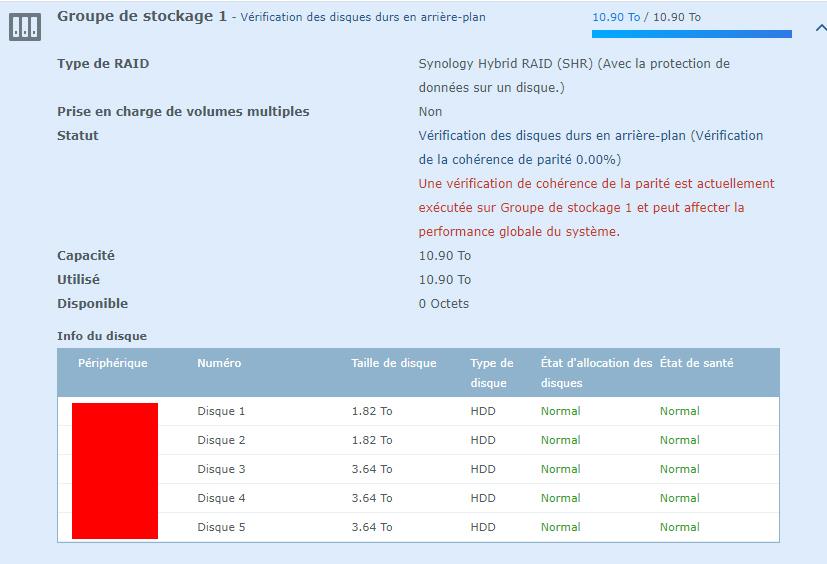

Hello !!!!
Apparement mon NAS m'en veux et je sais pas pourquoi.
Voila apparement maintenant il pert du volume.🤣
J'ai (3 x 3.64To = 10,92Go) + (2 x 1.82To = 3.64Go= Soit 14.56To
Comme je suis sur SHR-1 logiquement je dois avoir 14.56 - 1.82 = 12.74To.
Sauf que du jour au lendemain 2Go ont disparues.
Le comble c'est qu'il devait me rester 3To (de memoire) encore dispo.
Et comme vous pouvez le voir sur le screen j'ai Dispo 0 Octets..............
Donc comment je peut vérifier cela..........

Donc quand j'ai l'interface DSM dispo ce qui n'est pas souvent le cas. Je vois bien l'espace libre.
Mais dans le volume le disque est plein. C'est un truc de malade.
