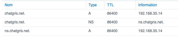

J'ai paramétré comme indiqué dans les tutos mon service dns sur mon nas dont j'ai besoin pour palier au non fonctionnement du loopback sur ma livebox :
- création d'une zone master "chatgris.net" en mettant comme DNS principal l'adresse IP locale du NAS (192.168.35.14)
- création d'une ressource A  en faisant pointer chatgris.net vers l'adresse ip locale du NAS
J'ai donc :
Quand je tape chatgris.net dans le navigateur, le nom n'est pas résolu.
Quand je tape chatgris.home/ dans le navigateur le nom est résolu mais j'ai besoin que cela soit le nom réel (chatgris.net) qui soit résolu.
Quelqu'un a-t-il une idée ?

En fait, il s'agissait simplement du cache qui devait se mettre à jour (très long). Tout fonctionne maintenant.
