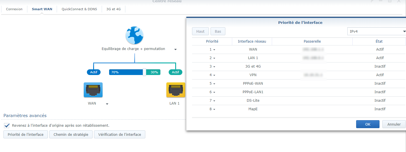

Hello !
Et en changeant la priorité des interfaces dans le centre réseau ?
En mettant la connexion 3G/4G en 2e position juste derrière l'interface WAN ?
