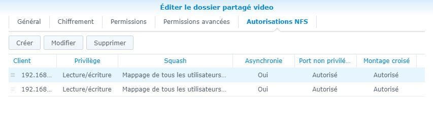

Je vous mets en PJ une capture pour monter la configuration des autorisations NFS du dossier. Ce qui est étrange c'est que l'IP de la TV est différente de l'IP affiché dans kodi. J'ai donc créé deux autorisations avec les deux IP mais cela ne fonctionne toujours pas.

Edit : je viens d'essayer avec une Xiaomi mi box 4 et cela fonctionne parfaitement. Il doit donc y avoir un problème avec ma TV :/. J'ai regardé également cette histoire d'IP différentes. Je viens de voir que l'adresse IP et l'adresse MAC qui apparaît sous kodi (différente de celles du menu de la TV) correspond en fait au port Ethernet de la TV. Hors cette dernière n'est relié à la box que par liaison wifi et non par cable...des idées ?
