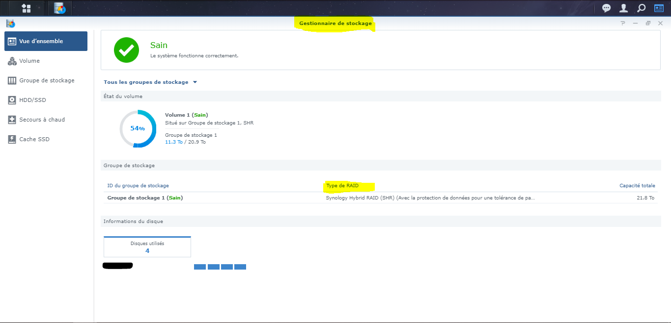

Hum, je ne sais pas comment voir si mes disques sont en basic ou Raid, sur. Comment puis-je voir l'information ?

Il y a 2 heures, Tinety a dit :

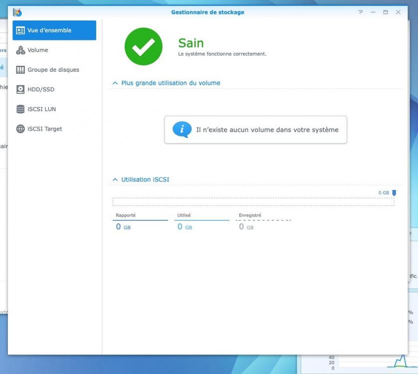

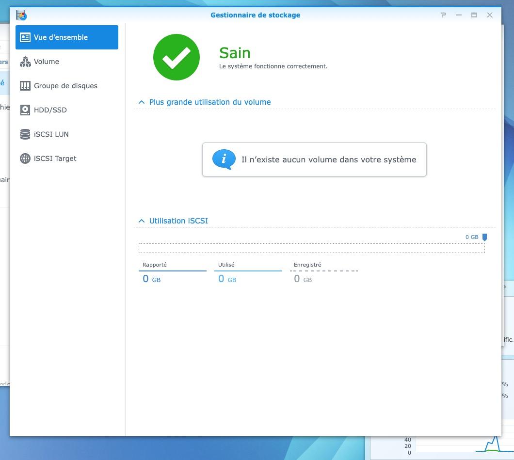

ok, merci pour la capture. En fait j'ai un message "il n'existe aucun volume dans votre système".

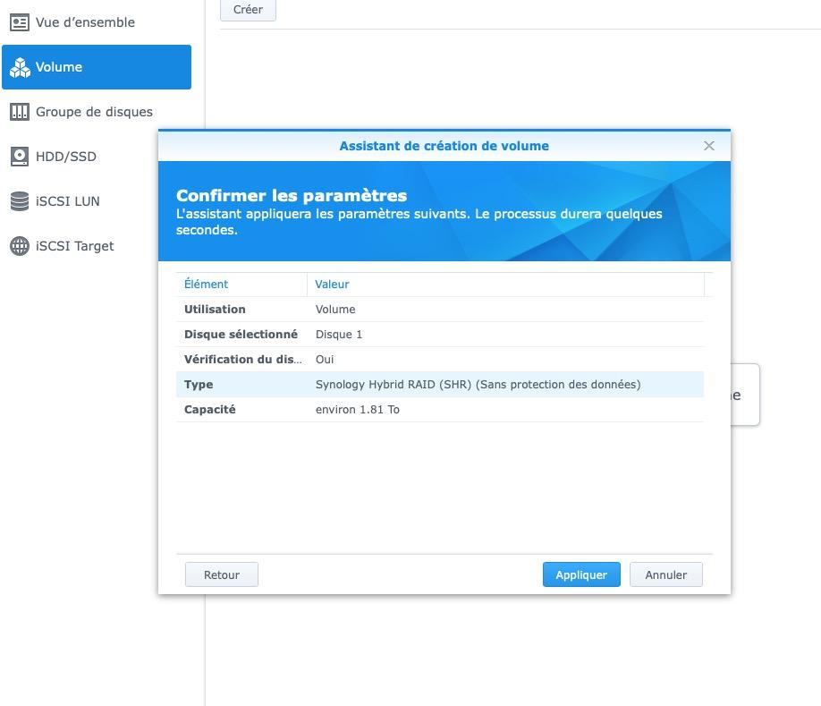

Quand j'essaie d'en créer un il y a tout un tas de paramètres possible, j'en ai essayé plusieurs mais au final je n'arrive pas à créer de volume. ça tente d'en créer et ça revient sur "il n'y a aucun volume dans votre système".

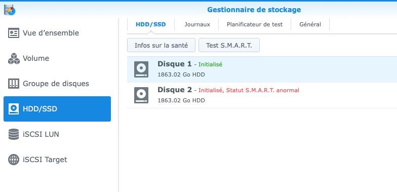

tu peux faire une copie d'écran du menu : HDD/SSD stpque je vois ce qui s'y trouve
Alors, ton disque 2 est mort certainement,
Pour créer ton volume --> SHR
Retires le disque 2 du NAS et reessaye
