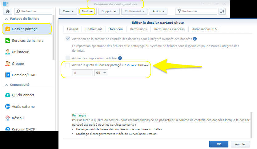

Question aussi trèèèèèèèès bête mais à tout hasard, pas de gestion de quota par dossier sur Syno comme on retrouve sur du Windows server 2012R2 et supérieur ?
Si on parle bien de la même chose, la gestion des quotas des dossiers sur le NAS se trouve dans les paramètres des dossiers partagés :

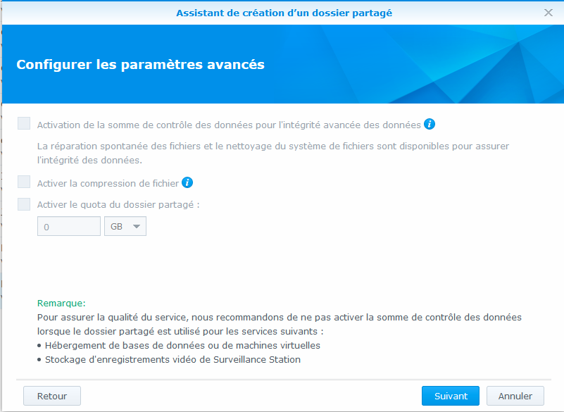

Merci pour ta réponse concernant le quota par dossier. Le souci c'est que sur le Syno je n'ai pas accès à cette partie, que ce soit en création de dossier ou en modification; De mémoire c'était déjà le cas quand il était en DSM5 (Le Syno est actuellement en DSM 6.2.2-24922 Update 4)
Est ce qu'il y a une possibilité de rendre cette option disponible ? Je suis en Ext4 pour le raid5.
EDIT : J'ai vu que l'Ext4 justement ne permettait pas le quota, d’où l'option grisé. Et pas de conversion de système de fichier Ext4 vers Btrfs.
Je garde donc cette idée de coté quand je pourrai faire un stop production et déplacer 3To de data. En ce qui concerne le quota par groupe, par contre ça donne un quota par utilisateur au final donc c'est ch**** également.
