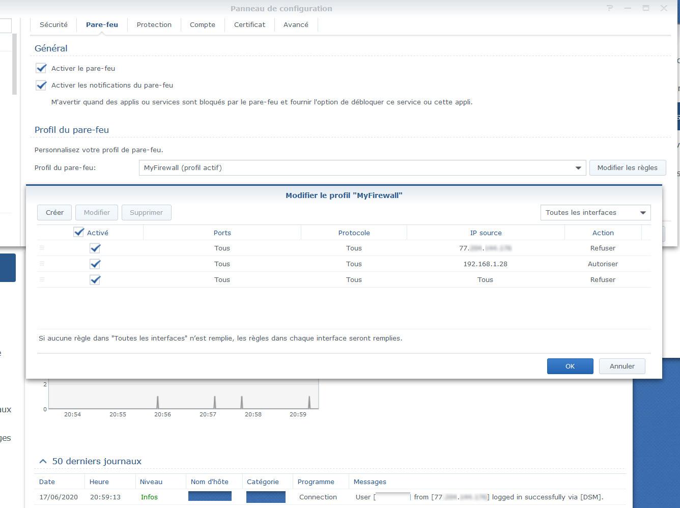

Parefeu euh ?
Bonjour, 🙂
Probleme super simple.
Il ne devrait pas en avoir selon moi. mais comme il est bien la. quelque chose d’évident doit m’échapper :
Je bloque la connexion de l'ip 77.XXX.XXX.XXX (mon telephone pour le test hors wifi...)
j'autorise ma connexion local (mon pc)
Je bloque toutes les autres
Et aucune reaction ; je me connecte sans bloquage.
J'ai essayé les meme regles avec LAN1 en cochant refus a la fin
ai-je oublié quelque chose d'essentiel ?

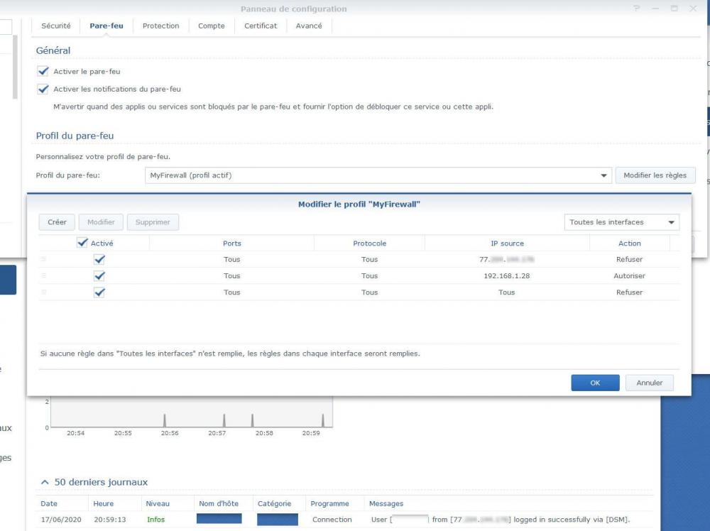

Par ailleurs, j'espère que ton pare-feu ne reste pas dans cet configuration (copie d'écran) en fonctionnement normal. Je ne peux que trop t'inviter à lire et à suivre le Tutoriel "[TUTO] Sécuriser les accès à son nas" sur le présent forum.
Bonjour Oravle7 et merci !
Alors non, je ne laisse pas le pare feu comme ca, j'ai tout enlever pour verifier que ca marche bein ! Je te remercie du lien que tu m'as donné, les regles sont quand meme plus 'dur' que ce que j'avais. (je le suivrais apres ca !)

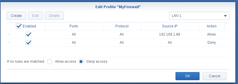

Je suis rentré et ai fixé l'adresse ip de mon PC à ...88, c'elle de mon NAS à ...99. Le tout par la LB menu DHCP.
J'ai enlevé toutes les règles à nouveau. Puis j'ai ajouté dans cet ordre dans LAN 1 seulement ( LAN 2 étant déco ) :
Port:tous    Protocole:tous    IP:...88    Accepter
Port:tous    Protocole:tous    IP:tous    Refuser
puis, si aucune regle n'est remplie, refuser l'accès.
eeet... je peux me connecter avec mon telephone sans problème (via firefox ou DSaudio), il m'affiche bien dans le journal de connexion, login success avec l'ip du mobile.
ca devrait fonctionner mon blocage non ? ( parefeu activé étant bien coché 🙂 )

sur l'image, les seuls règles que j'ai créé pour tester le bloquage
