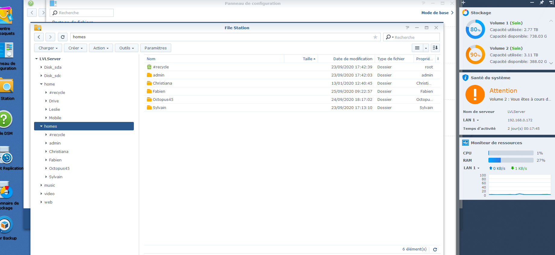

Je vous joins une copie écran pour info. Il n’y a que les répertoires « Home et Homes » qui sont concernés et font partie du disque de stockage en question.
Merci encore pour avoir saisi de mon problème.

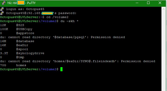

Aujourd'hui je me suis battu avec la TUTO de "unPixel". Magnifique travail. Voilà mon parcourt pour essayé une connexion SSH.
  1. Création de la clé privée et la clé publique
    Création de la clef privée effectuée comme indiqué.

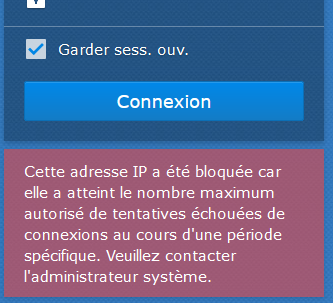

    Première tentative de connexion avec PuTTY s'est déroulée en indiquant le Login et le Mot de passe et puis arrêt et éjection de la procédure. Plusieurs tentatives sont effectuées sans succès.

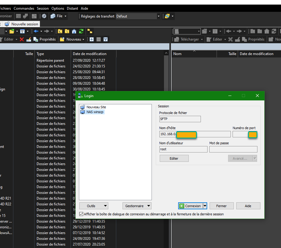

  2. Configuration de PuTTY pour obtenir une connexion ROOT et SSH

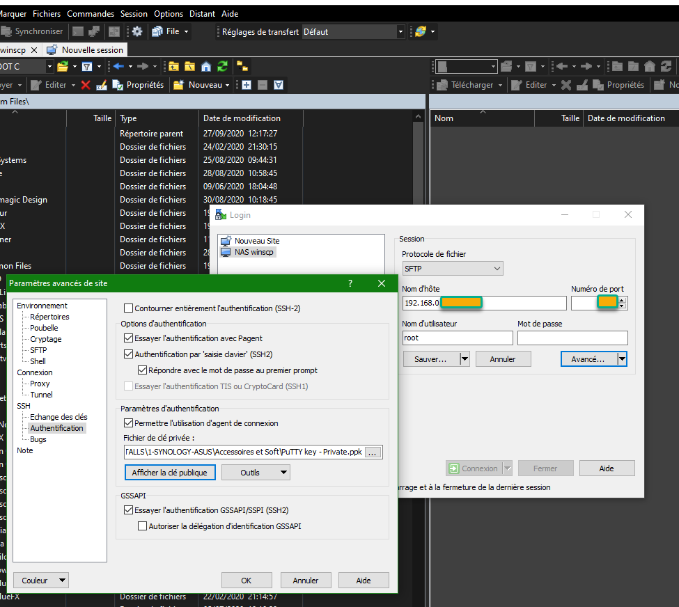

    J'ai ensuite essayé avec la méthode WinSCP et voici ce que j'ai obtenu
    Login selon procédure
    1793504901_WinSCP-2-Avanc-Authentification.thumb.png.b205c2c58fbcf2af730ee06ab843ca50.png
    Authentification avec un clef privée

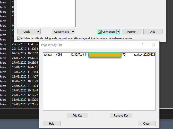

    Clef active dans Pagean

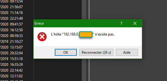

    Erreur ! L'hôte n'existe pas. Celui-ci existe bel et bien.
J'ai essayé maintes fois en essayant de trouver une solution dans la documentation et le Forum, mais sans succès.

Ce n'est pas parce que File Station du DSM ne te les montre pas qu'il sont cachés. Comme je l'ai dit plus haut :
Le 26/09/2020 à 21:36, Kramlech a dit :
Pour voir ces fichiers (et identifier ceux qui prennent de la place), il faut se connecter en ssh sur le NAS. Puis il faut passer quelques instructions en ligne de commande ...
Si tu veux connaitre la place prise par chaque sous répertoire d'un répertoire par exemple :
  • cd /volume1    (par exemple pour te placer dans le volume à explorer)
  • du -skh *   (pour avoir la liste des sous répertoires et leur taille)
Pour cela tu n'as pas besoin de connecter en root, ni de suivre le tuto indiqué (qui est fait pour répondre à que problèmes particuliers) ...
Je vais donc lister les étapes :
Etape 1 : tu lances Putty
Etape 2 : tu identifies le serveur sur lequel tu veux de connecter (par son adresse IP)
Etape 3 : tu t'identifies avec ton user administrateur habituel
Etape 4 : tu met ton mot de passe (pas de panique, il ne s'affiche pas et le curseur ne bouge même pas)
Etape 5 : tu tapes "cd /volume1" (sans mettre les quotes, bien sur)
Etape 6 : tu tapes "du -skh *" (sans mettre les quotes bien sur)
Et là, tu auras la liste de tous les répertoires existant dans le répertoire volume1, avec leurs tailles... Et tu verras ou se trouvent les octets perdu ...
@Octopuss45
Il y a 13 heures, Octopuss45 a dit :
  1. Vu la taille de l'@IP que tu saisis (reprise dans le dernier message de non existence de l'hôte), j'ai comme l'impression quelle n'a pas le bon format ! Tu ne lui rajoutes rien en suffixe par hasard ? Elle doit être dans ton cas du style : "192.168.0.xxx" avec "xxx" valant de 1 à 254.
  2. Le port pour SSH est normalement le port 22 sauf si tu l'as modifié dans DSM à "Panneau de configuration / Terminal et SNMP / Terminal / SSH". D'ailleurs à cet endroit as-tu bien activer le service SSH ?
  3. Ton Mot de passe "root" ne doit pas comporter de caractères "exotiques" sinon cela ne marchera pas ! Que des lettres minuscules, majuscules, non accentuées et ou des chiffres le tout d'une longueur d'au moins 12 caractères (ce sont les bonnes pratiques !). Tous les autres caractères sauf le underscore "_" sont à bannir , le système Unix/linux qui est derrière DSM ne les apprécie pas du tout. Saches que tu n'attaques ici pas un système Windows qui lui est assez permissif sur ce point (quoi que).

Alors, voici le message que je reçois en ce moment :
A mon avis, cela provient de ma configuration du nombre de tentative d'accès au NAS.
Comment désactivé cette limitation ? Ce sujet est maintes fois débattu sur le Forum. La seule solution qui correspond dans mon cas sera de réinitialiser mon NAS via le bouton arrière de celui-ci.
C'est pourquoi, je pense, qu'il m'est impossible de créer une connexion avec PuTTY.
Votre avis SVP
Merci d'avance

il y a 23 minutes, Octopuss45 a dit :
Non, cette solution est un dernier recours !
Changes l'@IP du PC qui te sert à te connecter au NAS et  provisoirement fixes dans l'adaptateur réseau de ton PC cette nouvelle @IP (évidemment différente de celle qui subit le blocage par le NAS !!!).
Attention aussi qu'elle ne soit pas déjà attribuée à un autre périphérique ...
Plus tard tu pourras revenir à une @IP définie par le DHCP automatique.
C'est juste le temps de te reconnecter au NAS, de supprimer les blocages sur ton @IP originelle.
Merci beaucoup oracle7.
J'ai à nouveau accès à mon DSM. Pour le moment je laisse la connexion tel quel. J'ai supprimé momentanément le blocage de connexion pour temps que je travaille sur PuTTY.

Bonsoir Kramlech,
Il y a 22 heures, Kramlech a dit :
J'ai suivi ton raisonnement et j'arrive à ceci :
Permission denied !
Qu'est ce que tu propose ?
Merci d'avance et bonne soirée.
@Octopuss45
il y a 8 minutes, Octopuss45 a dit :
Permission denied !
A mon humble avis ton utilisateur "Octopuss45" n'a pas les droits "administrateur" suffisants. J'ai exécuté cette commande chez moi en tant que root et là aucun problèmes, j'ai le détail de la place occupée par tous mes répertoires.
