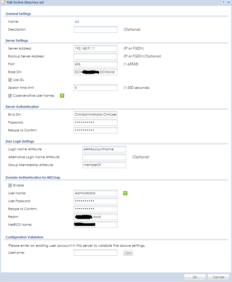

Voici la configuration utilisée sur le Zyxel chez un client (le seul chez qui cela fonctionne encore) :
Au niveau des versions voici ce que nous avons :
      - DSM 6.2.3-25426 Update 2 (Synology RS815+)
      - Synology Directory Server 4.4.5-0101
      - Zyxel USG110 V4.39(AAPH.0)

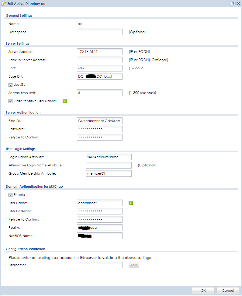

Voici la configuration utilisée sur notre propre routeur (sur lequel ca ne fonctionne pas) :
      - DSM 6.2.3-25426 Update 2 (Synology RS812+)
      - Zyxel USG60 V4.39(AAKY.0)

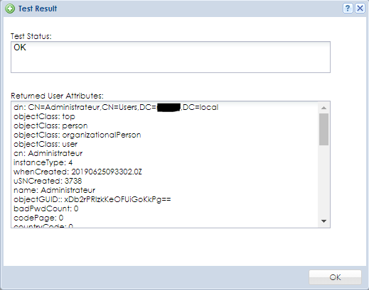

Je précise que j'ai également fait le test de connexion sur :
   - Un "vrai" AD Windows, cela fonctionne parfaitement avec des paramètres légèrement différents (Windows Server 2008R2, même niveau fonctionnel que Samba 4).
   - Un AD Samba 4 installé sur une machine virtuelle Debian et cela fonctionne également, avec exactement les mêmes paramètres.
Je ne sais plus ou chercher, j'en déduit qu'il y'a eu du changement du côté de Synology mais j'avoue que la je ne sais pas vraiment a quel niveau..
