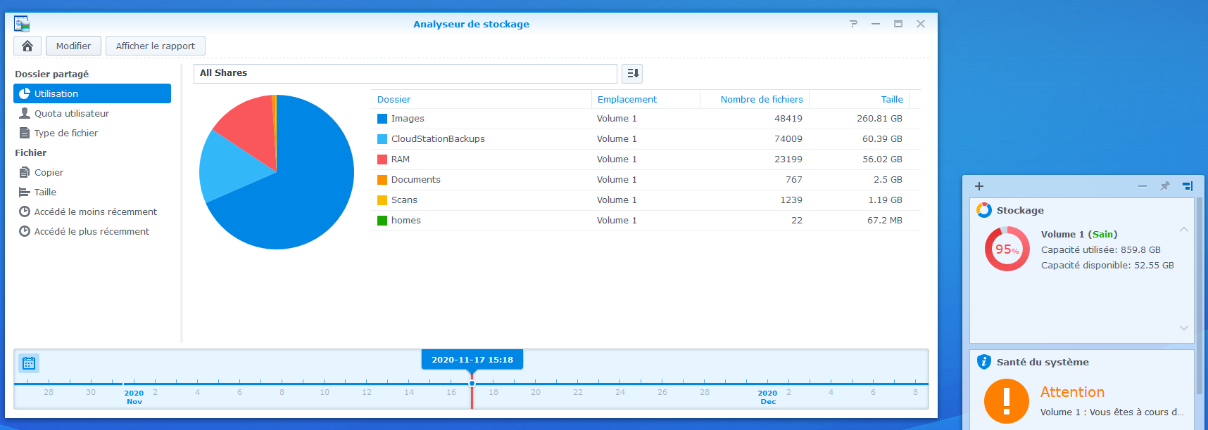

Stockage plein, vous auriez une explication ?
Bonjour tout le monde
L'image ci dessous va résumer ma question
J'ai vidé toutes les corbeilles
J'ai 2 NAS au boulot qui rencontrent ce problème
Merci d'avance pour vos avis
En ssh, l'utilisation de la commande "du" va te permettre de connaitre la taille de tous les répertoire (même ceux que le DSM n'affiche pas), et donc de déterminer où est utilisée la place qui te manque.
Par exemple, tu te positionnes dans le répertoire /volume1 et tu tapes la commande "du -hs *" (attention le temps de réponse peut être long !!!)
