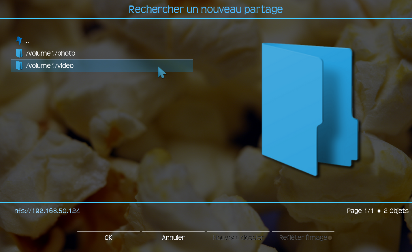

isosk8 Posté(e) le 16 janvier 2021 Posté(e) le 16 janvier 2021 Bonjour à tous, J'ai cherché sur le net, mais jamais trouvé la solution. J'ai installé kodi (libreelec) sur un pi2, la base de données est sur mon syno (mariaDB) et les fichiers multimédia accessibles par partage NFS. Tout fonctionne très bien. Cependant, depuis windows, impossible de récupérer les fichiers via partage NFS. Du coup, quand je lance un média, kodi me dit que celui-ci n'existe pas. J'aimerai pouvoir accéder à mes médias depuis n'importe quel plateforme pour que je puisse commencer quelque chose depuis mon Rpi et le finir depuis mon pc ou ma tablette. J'espère que l'un de vous pourra m'aider. Merci d'avance. 0 Citer

isosk8 Posté(e) le 1 février 2021 Auteur Posté(e) le 1 février 2021 @oracle7 Merci pour la PC astuce 😉 Bon désolé j'ai mis du temps à répondre, mais j'ai eu un nouveau routeur, un nouveau raspberry pi ... bref j'avais pas mal de jouet à m'occuper .... Oui j'ai fait exactement comme tu m'as dit, mais kodi ne voit les partages NFS. Plus exactement il voit bien les dossier, mais quand je clique dessus, il ne se passe rien. J'ai le même souci sur android. Là je sèche ... 0 Citer
