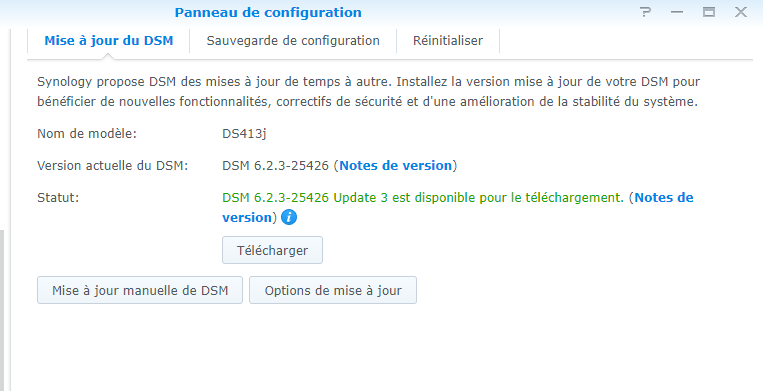

par contre le panneau de configuration me demande une mise à jour; serait ce ça ? dois ej accepter ? je l'ai télécharger de toutes façons et attend votre avis.
Et.. sur le bouton "mise à jour et restauration" en bas à gc du panneau de config: que veux dire restauration ?
Il te propose une mise à jour... Libre à toi de l'accepter ou pas. Mais ce n'est pas ça qui pose problème.

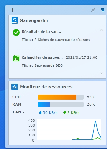

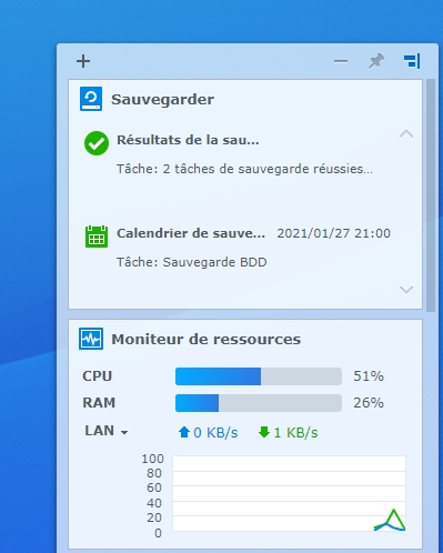

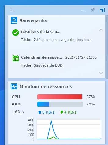

Ci joint 5 copies d'écran du monitioring en l'espace de 3/5 mn
Merci de votre aide...et que dois je faire à votre avis del'installation de l'update DSM 6.2.3.-25426 Update 3 si je n'arrive même pas à l'arrêter..
car, impossible de l'arrêter, même en appuyant longuement sur le On/Off

votre DS413J est un NAS "entrée de gamme" avec 500 Mo de Ram et un petit processeur:
c'est normal qu'à la moindre sollicitation il monte dans les tours.
Si vous voulez connaitre les processus qui actionnent le processeur il faut regarder dans le moniteur de ressources.
