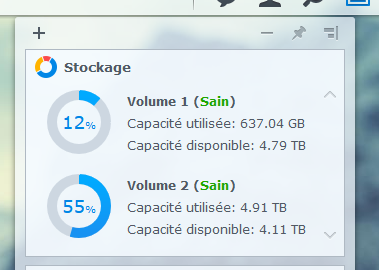

Sais tu faire une capture de ton volume et ou de ton groupe de stockage?
car d’àpres moi le nas te dit qu'il y a 3.7to d'occuper et 3.5to de libre ( 7.2-3.7) comme sur la capture
