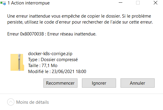

 Depuis quelques jours je n'arrive pas à copier des fichiers sur les montages de mon NAS depuis mon pc. J'obtiens ce message :
Le nas est joignable et je peux accéder à la console d'administration sans soucis.
Si je tente de faire une copie depuis un autre ordinateur ( qui est en wifi), je n'ai pas ce problème....
Auriez vous une piste SVP ?
Merci par avance.

oui je suis tombé sur ces liens, et j'ai testé pas mal de choses... j'ai désactivé même les différents pare-feu..
Quand je veux copié un fichier de mon PC fixe vers le Nas, à part si le fichier fais quelques Mo, il reste bloqué sur calcul du temps
restant, sans rien faire.. Du NAS vers mon PC, il n'y a aucun soucis..
De mon ordinateur portable vers le Nas, cela marche également normalement...🤔

 Je me suis mal exprimé, ce n'est pas ma bibliothèque qui est sur mon Nas, mais mes sources...
En fait, je ne pense pas que ce soit mes montages réseaux qui posent problèmes, car même lorsque j'essaie de copier mon fichier
dans le répertoire /home du NAS, le soucis reste le même...
Ce matin, j'ai tenté la copie d'un fichier de 3Mo, il a mis 20 secondes à démarrer et s'est bloqué en plein milieu avant de se mettre en erreur. Ensuite,
mes accès aux différents montages Nas sont inaccessibles. Après reboot, ils sont de nouveaux UP
J'ai également cocher le paramètre SMB1 sous windows, sans effet..
Je vais devoir me résigner à tout réinstaller, j'en ai bien peur... 🥺
