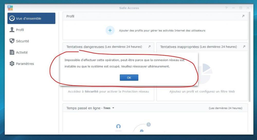

J'ai acheté un rt2600ac il y a quelques semaines et dans certaines parties de la config j'ai le message suivant :
Unable to perform this operation, possibly because the network connection is unstable or the system is busy. Please try again later.
Ce message apparait dès que j'ouvre l'interface de SafeAcces (Vue d'ensemble) et lorsque je vais sur le menu sécurité. Du coup impossible de configurer le Google Safe Browsing. D'autres config sont impactées avec ce message qui apparait à chaque fois.
Le système est à jour : SRM 1.2.5-8227
Je n'ai rien installé de plus que le paquet SafeAcces.
Mon routeur est derrière une freebox en mode bridge.
Le wifi fonctionne bien, quickconnect aussi. J'arrive à ajouter des profils dans safeaccess mais bon quand même ça me gêne d'avoir ce message qui m’empêche de faire exactement ce que je veux.
J'ai cherché sur le net et sur les forum mais la plupart des infos sont pour DSM ou n'ont pas fonctionné (Réinstall safeacces manuellement par exemple, DNS manuel en 8.8.8.8).
Auriez-vous un avis, conseil, un test que je pourrai faire ?

Bon j'ai mis en place une carte SD en me disant que cela pouvait aider au cas où le routeur avait besoin de ça pour enregistrer des infos venant de Safe Access mais sans succès. Je vous mets ci-dessous une capture d'écran de mon soucis.
J'ai l'impression d'être le seul à avoir ce problème...... 🤔
