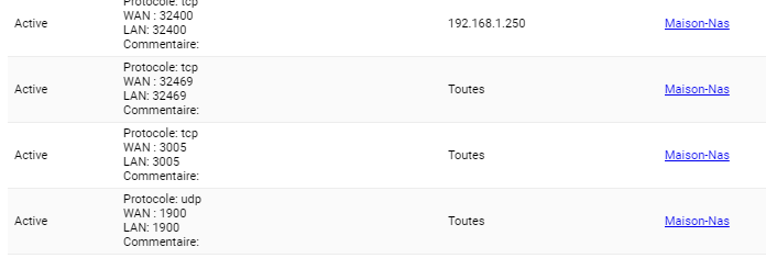

Les ports 32400 et 32401 sont bien autoriser dans le pare feu
Idem sur la Freebox où la redirection de port est active

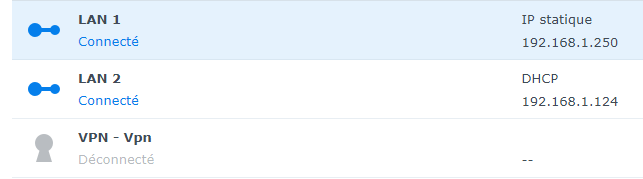

Ci dessous, le détail de mes connexions actives sur le NAS
Le VPN est activé uniquement si je dois télécharger via download station en attendant de trouver une solution plus simple.

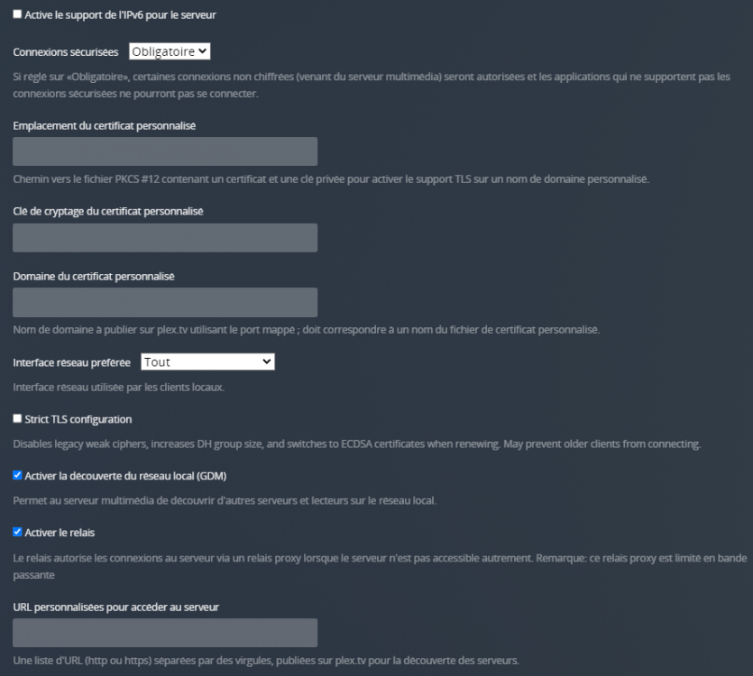

Ci dessous, ce que j'ai sur plex :

Salut, je me répond à moi même. J'ai trouvé le souci pour l'accès distant. Cela venait du fait que j'avais du fait que j'avais mis ici, à la place de toute, j'avais mis l'ip du nas... le blond..image.png.fa3441fde111c9c0e8236b6f25ad8534.png
Pour l'erreur sur plex web suivante : "Une erreur s'est produite lors du chargement des éléments à lire", pour ma part, cela venait de ADBLOCK. En le désactivant, la lecture est de nouveau possible.
