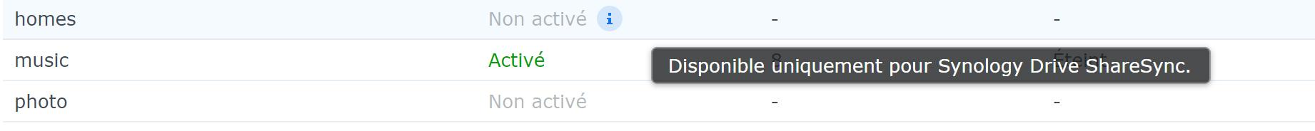

Dossier uniquement disponible avec ShareSync
j'ai récemment fait un RESET sur mon NAS SYNOLOGY et depuis je n'arrive plus à acceder à mon dossier homes qui contient toutes mes sauvegardes.
je mets toutes les permissions OK (lecture, ecriture) mais impossible d'avoir acces à ce dossier depuis mon appli PC et mobile
Je joins en annexe le message m'indiquant que ce dossier est uniquement disponible pour ShareSync (je n'ai qu'un seul NAS donc jamais eu à configurer ShareSync)
Si qqun sait comment modifier ca et arranger le probleme ca me serait d'une graaaannnnnde aide
Merci d'avance

Par contre tu ne répond pas à ma question, les connexions se font bien entre mon PC et mon NAS mais il y  a un dossier impossible à partager, le fameux homes.
Il m'indique que je dois passer par ShareSync pour l'utiliser mais ce n'est pas mon souhait. Je voudrais savoir s'il y avait une config ou option particulière pour désactiver ca
Tu vois ce dossier "homes" parce que tu es connecté en tant qu'administrateur. Ce dossier recouvre "tout" c'est un peu si je puis dire la racine du système de fichiers du NAS vu de l'administrateur. Un utilisateur "lambda" ne verras jamais ce dossier "homes" par contre il verra un dossier "home" (sans "s") qui correspond à son propre environnement. Ce dossier "homes" n'est pas partageable.
En clair et pour résumer :
  • ·         homes (avec un s) est un dossier qu'on ne voit qu'en étant connecté avec un compte disposant de droits d'administration.
  • home (sans s) est un lien symbolique de homes/un_utilisateur, qui permet à tout un chacun d'accéder directement à son espace personnel.
Donc le home de l'utilisateur toto c'est homes/toto.
On voit le dossier /homes quand on est connecté avec un user de type administrateur. Les sous dossiers <user> que l’on voit correspondent aux dossiers /home de chaque utilisateur (alias).
Les users ne voient que le dossier /home. Ce dossier est spécifique à chaque user qui est le seul à pouvoir y accéder.
Ces dossiers sont créés dès que l’on active la fonction "Accueil utilisateur".
Si on désactive cette fonction, on peut alors supprimer les sous dossiers  (et donc les contenus des /home des users)...
