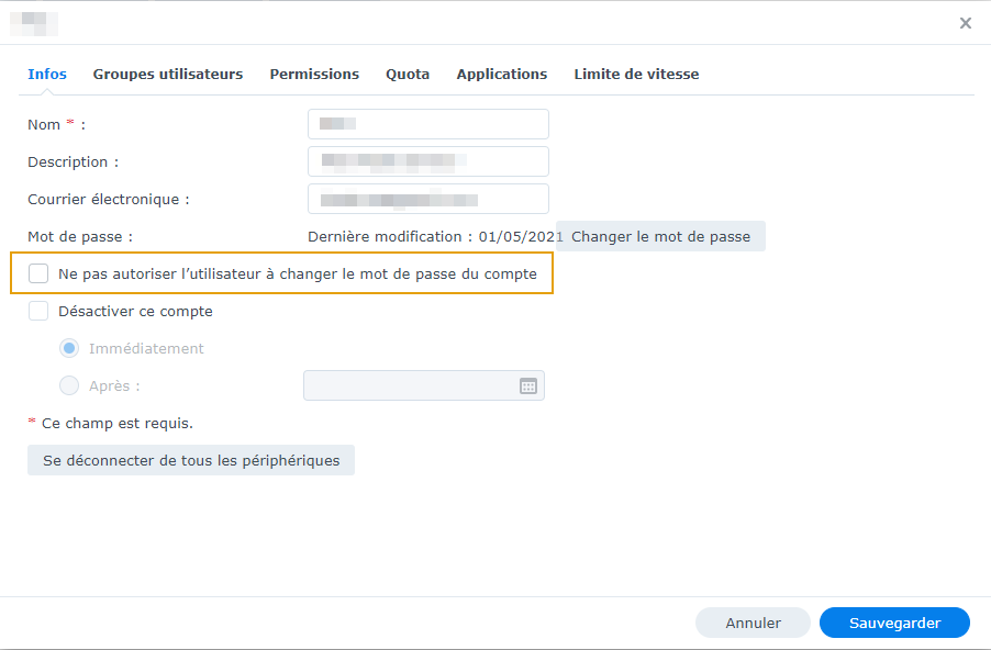

Ton utilisateur a bien accès à la modification de mot de passe ?
Je viens de tester ça fonctionne pour moi
