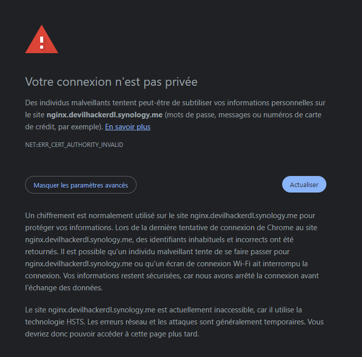

Entre-temps j'ai rebooter box, synology, etc... et maintenant j'ai une évolution, mais qui me bloque quand même....
NET::ERR_CERT_AUTHORITY_INVALID
j'ai testé sur un reverse proxy d'activer ou non le HSTS mais ça fait pareil.

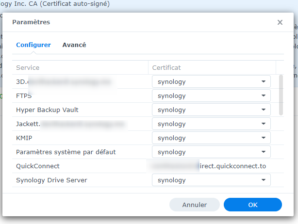

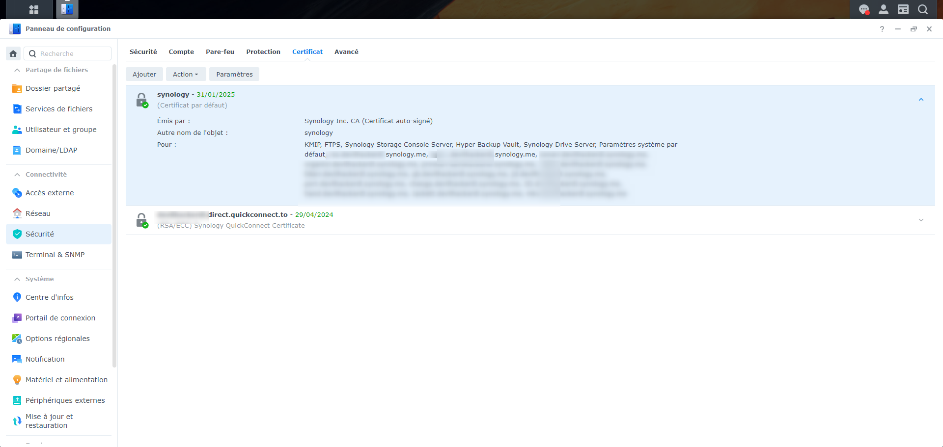

Le problème semble venir du certificat ... En regardant tes captures d'écran, je remarque que le certificat (par défaut) dont tu te sers (pour tes wildcards) est le "Syno auto signé" ???
Tu dois valider en SSL ton DDNS ex. monnas.synology.me (et le mettre par défaut si tu n'as que celui-ci)
Puis tes wilcards s'inscriront et "s'associeront" (en dessous) à ce certificat comme *.monnas.synology.me (ex. portainer.monnas.synology.me = portainer associé au certif SSL).

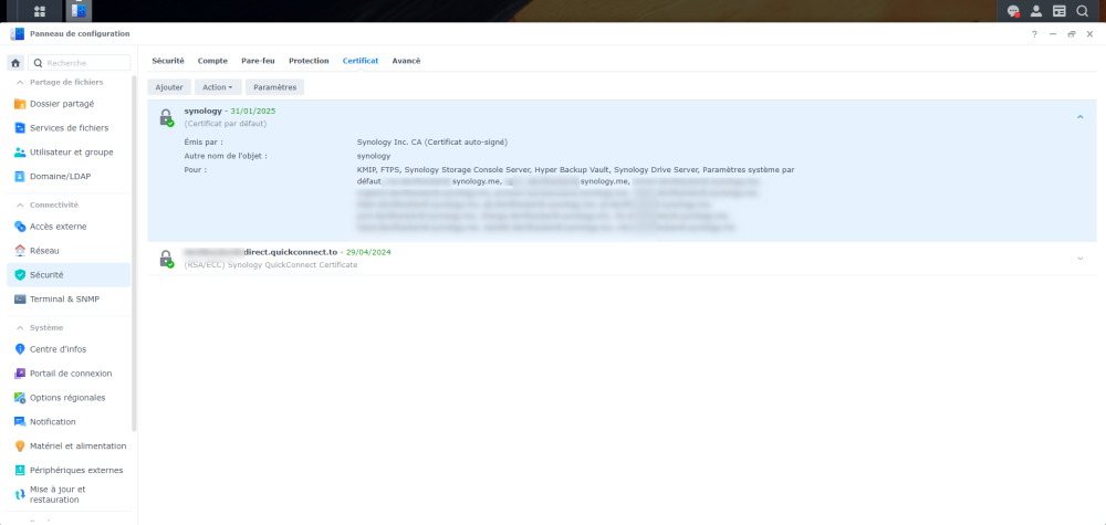

Justement tout fonctionnait sans problème en SSL. et du jour au lendemain ça ne fonctionnait plus. Voici ce que tu vois dans mon certificat et tout point bien sur mon domaine et mes reverse proxy.

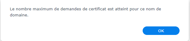

Et le tuto est bien le tuto que j'avais suivi. Donc mis à part tout virer tout refaire.... en plus je ne peux plus refaire le certificat pour l'instant je pense que j'ai fait trop de demande.... l'étape 4 du coup ne fonctionne plus pour l'instant, mais je l'ai déjà fait dans mes précédents tests... image.png.cf5bf8ff0c41b53dc9425585cb8e8c04.png

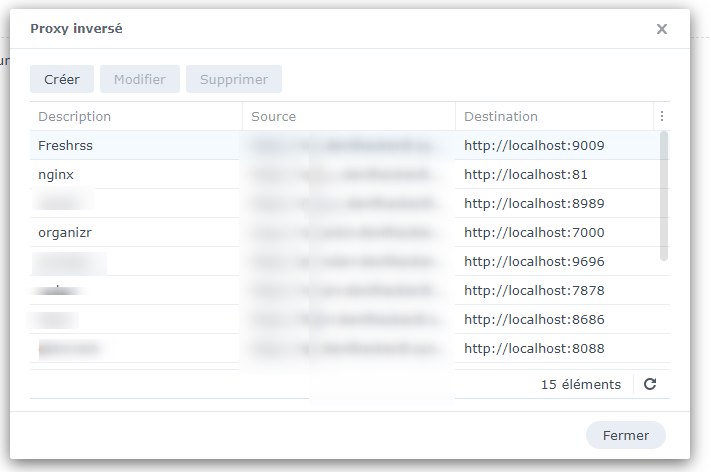

Sur cette capture ce qui est flouté est bien les différents DDNs des conteneurs donc par exemple conteners1.mondomaine.synology.me avec le certificat qui s'appelle synology en effet.
Pour le reste il est bien mis par défaut et les reverse proxy aussi.
image.png.81338141274b20270bde81303c6e83d1.pngimage.png.adac0e3598a9417aac73d5348ecbd8e2.png

3. Pas de changement pour les attributions de tes Proxy inversés (par ex. organizr.devilhackerdl.synology.me => localhost:7000
4. Sur le tableau "Sécurité -> Certificats" tous tes services doivent correspondre à "devilhackerdl.synology.me" et pas à "synology"

Si c'est bien le cas, tu dois faire correspondre chaque "service" à son "NDD sous-domaine". Par ex. organizr.devilhackerdl.synology.me => organizr.devilhackerdl.synology.me (dans le panneau "Certificats").

Je n'ai pas fait de demande pour tous les sous-domaines, quand tu fais un reverse proxy il se rajoute à celui-là dans le syno.
donc je n'ai que le certificat SYNOLOGY qui gère tous les sous-domaines comme organizr.devilhackerdl.synology.me
