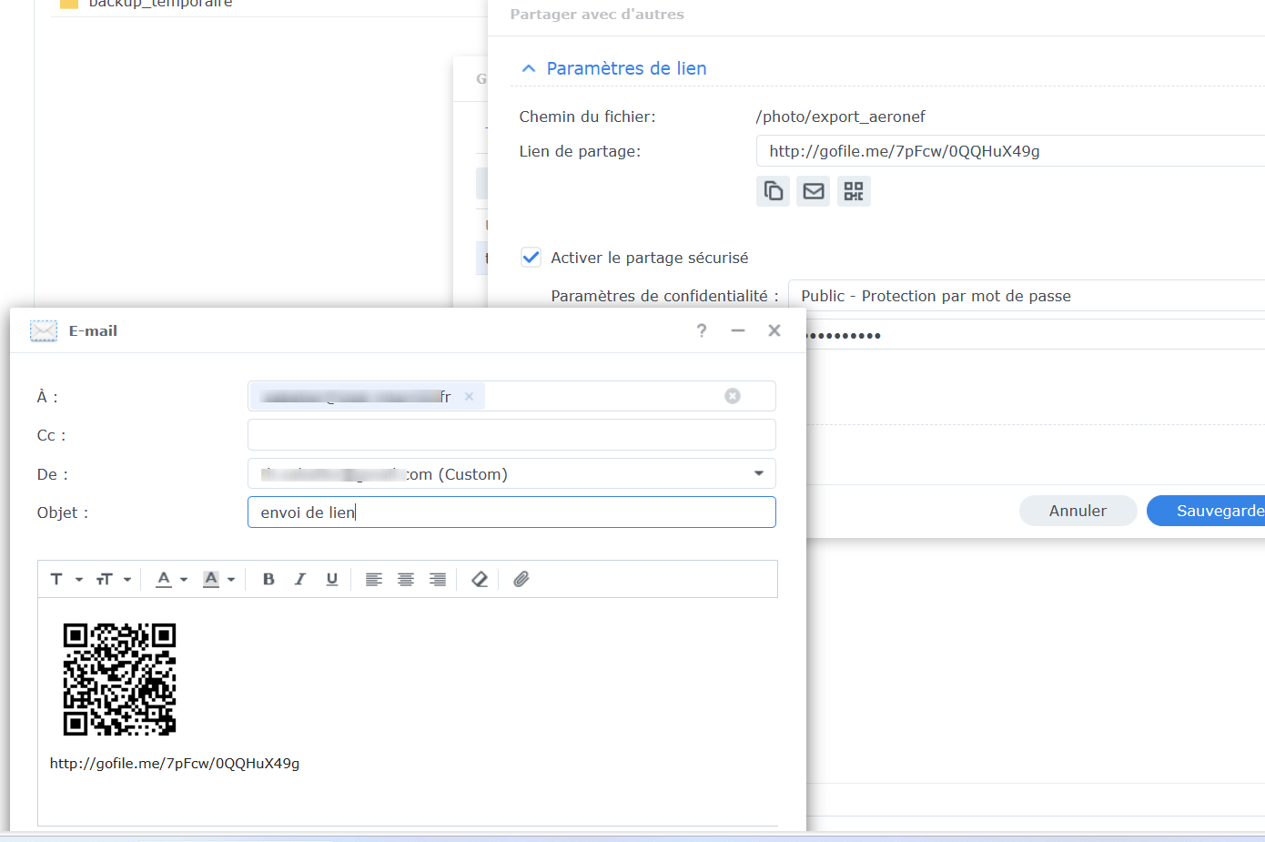

Bonjour, dans filestation lorsqu'on crée un lien pour un partage de fichier on a la possibilité d'envoyer directement un mail avec le lien a son correspondant .
Je fais des tests deux adresses mails , filestation m'indique que le mail est envoyé mais je ne le reçois jamais ...!! (il n'est pas dans les spams) ;
On pourrait imaginer que le serveur d'envoi dans l'onglet notification est mal configuré mais ce n'est pas le cas puisque lorsque dans l'onglet notification je fais un test d'envoi je le reçois bien et de toute façon je reçois aussi les informations automatiques du style "état des disques" ,  les taches comme hyperbackup ou autre...
Seul l'envoi de mail via file station ne fonctionne pas ?? une idée? merci

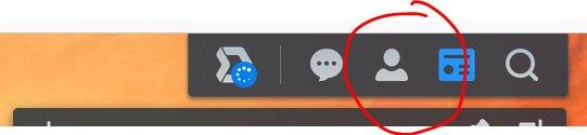

bon étant donné l'afflux de réponses ...🤣 j'ai trouvé sur facebook . Pour information je n'avais pas fait gaffe mais il y a une fenêtre d'envois de mails pour la configuration générale dans le panneau de configuration mais aussi une fenêtre d'envoi de mails a configurer pour chaque utilisateur et celle là ne se trouve pas dans le panneau de conf mais il faut cliquer en haut à droite pour la trouver . donc post a mettre en RESOLU
