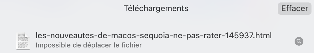

Depuis la dernière mise à jour de Mac OS et de Safari (18), je ne peux pas sauvegarder directement un lien vers un répertoire de mon NAS Synology.
J'ai le message d'erreur 'impossible de déplacer le fichier'.
Si je télécharge le fichier sur le bureau du Mac, cela fonctionne et je peux ensuite déplacer le fichier sur le NAS via le Finder.
Avec Firefox et Chrome, cela fonctionne sans problème, je pense donc à un soucis avec Safari.

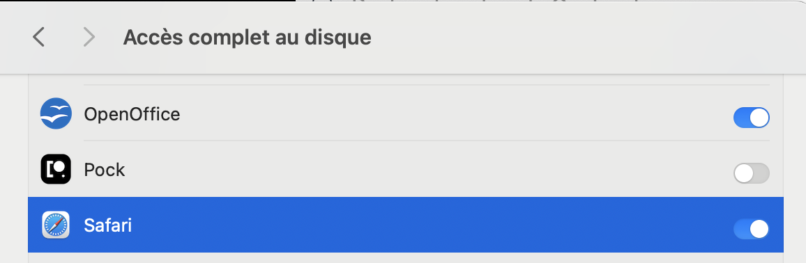

Safari a bien l'accès complet au disque (cf copie d'écran) et avec Safari, je me connecte sans problème au NAS en https.
J'ai le problème avec tous les sites web et uniquement avec Safari depuis OS X Séquoia.
Auriez-vous une idée ? Merci !
