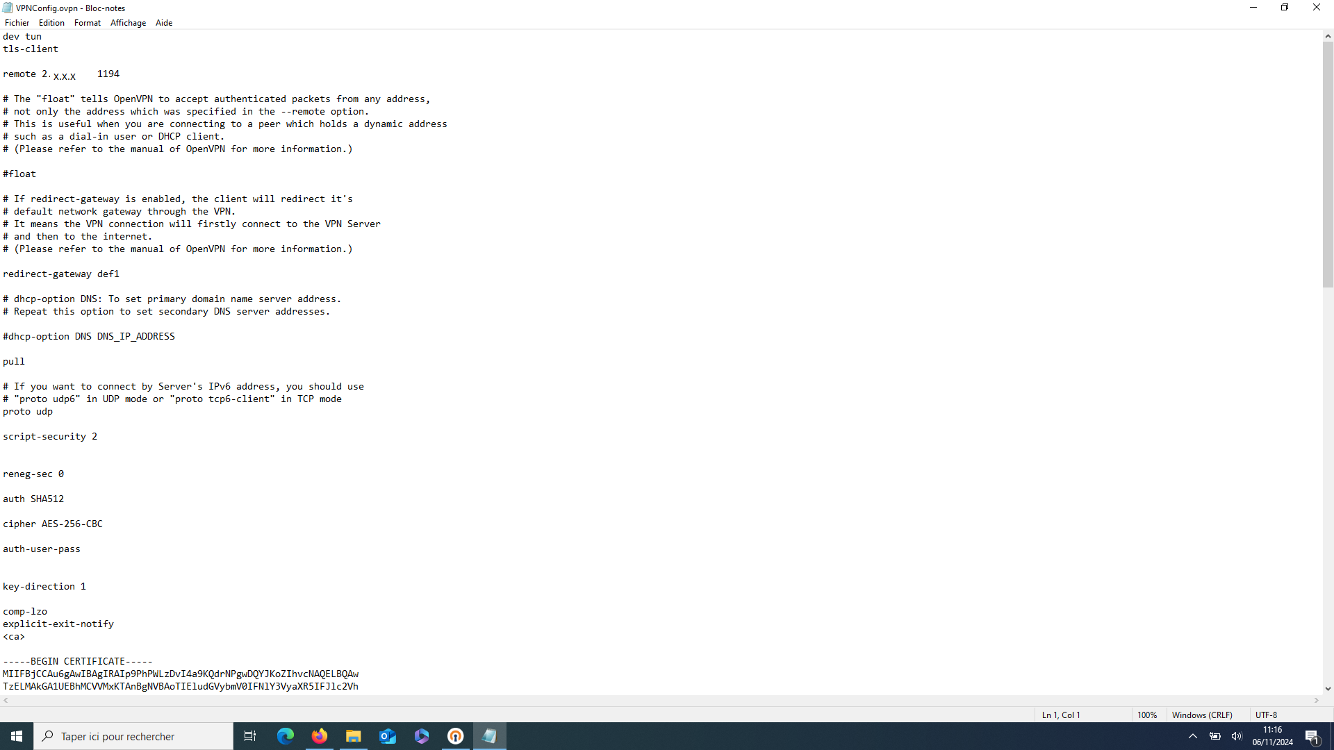

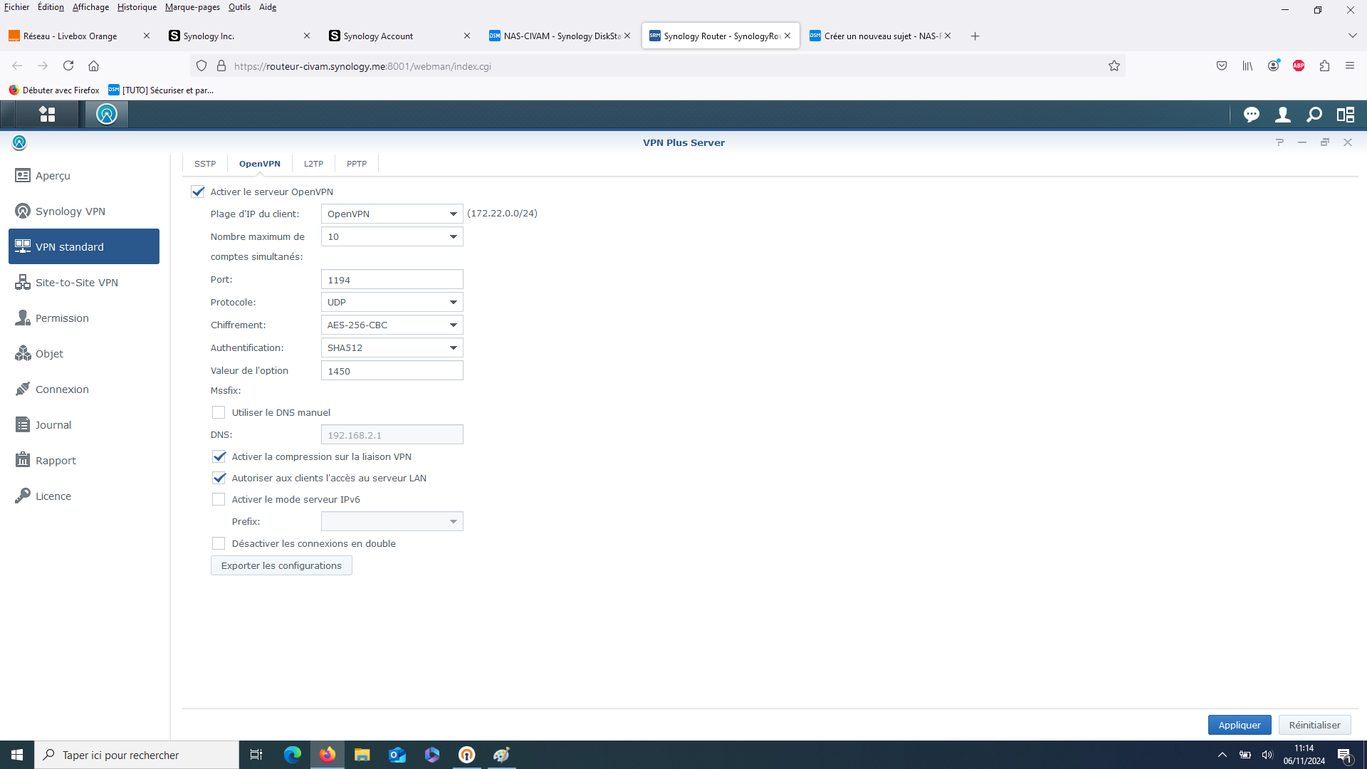

J'ai installé VPNplus server et créé le fichier open VPN qui ressemble à ceci. vpnserver.thumb.png.69e89028031cb8fa320133875f2f8eb9.png
Et jusque là, ça fonctionne. Le VPN se met en place, je m'y connecte et j'ai du trafic. Là où le bât blesse, c'est que je n'ai accès, en local, ni au 2600AC, ni à ce qui se trouve derrière.

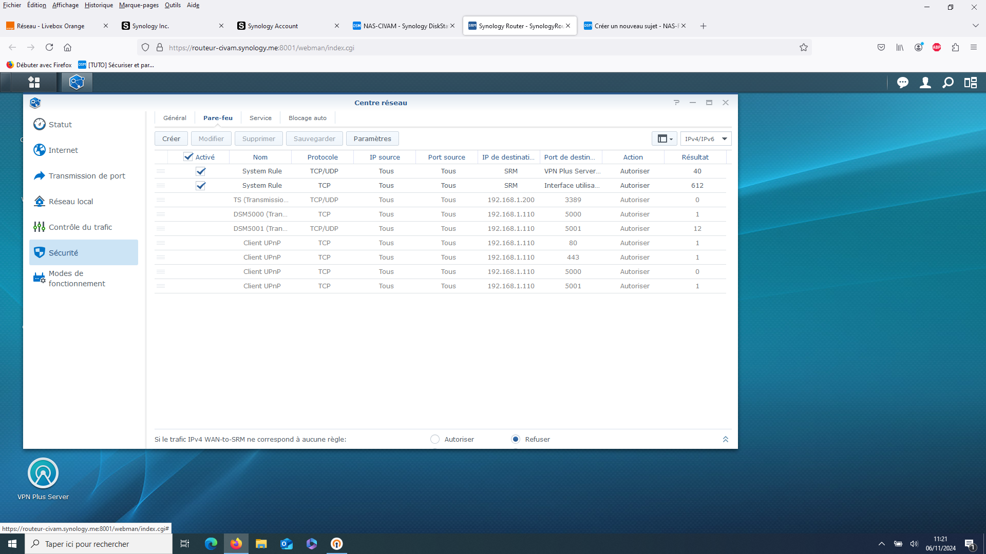

Par exemple, si je ping 192.168.2.1 (ma livebox). Ca fonctionne fort bien. Je peux même me connecter à l'interface de ma livebox. Mais si je ping 192.168.1.254, la LAN de mon 2600, peau de baluche. Les deux idées qui me sont venues sont un problème de redirection et un problème de parefeu. Pour la redirection, il y a une DMZ... et pour le parefeu, voilà à quoi il ressemble pour l'instant (l'upnp sera désactivé plus tard, évidemment).
SI je comprends bien le fonctionnement, tout ce qui arrivent par VPNplus server, donc depuis mon openvpn, devrait être autorisé.
Est-ce quelqu'un a une idée?
A noter que la règle du port 3389 sur 192.168.1.200 est celle concernant TS+ qu'utilisent les utilisateurs pour se connecter au serveur.
