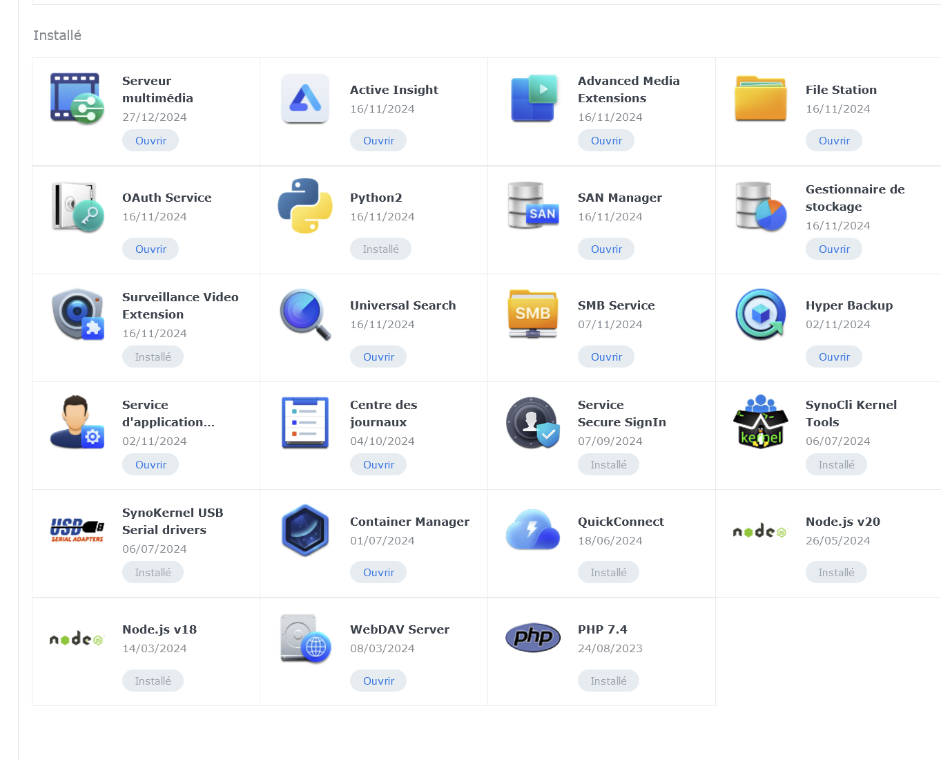

voici les paquets actuellement installés sur le ds220, j'ai une utilisation très simple du nas, peut être certains sont ils à supprimerimage.thumb.png.53da52b42a08f725bccae8672623c660.png

comme je renonce à installer domoticz sur ce nas, je pense préférable de retirer tout ce qui ne sert pas. parmi la liste des paquets installé, qu'est ce que je peux retirer.

Bonjour @dom2
Oui tu peux supprimer tous ce qui est en relation avec Domoticz, je pense au deux paquets suivant Synokernel USB.... et Synocli Kernel.

bonjour à tous, oui @firlin, j'en étais arrivé à cette conclusion. par contre je vais gérer des caméras, je pense que c'est beaucoup mieux intégré.
pour une utilisation classique en NAS et surveillancevideo, ai je besoin de node.js v20 et  node.js v18 et php 7.4 et d'autres?
