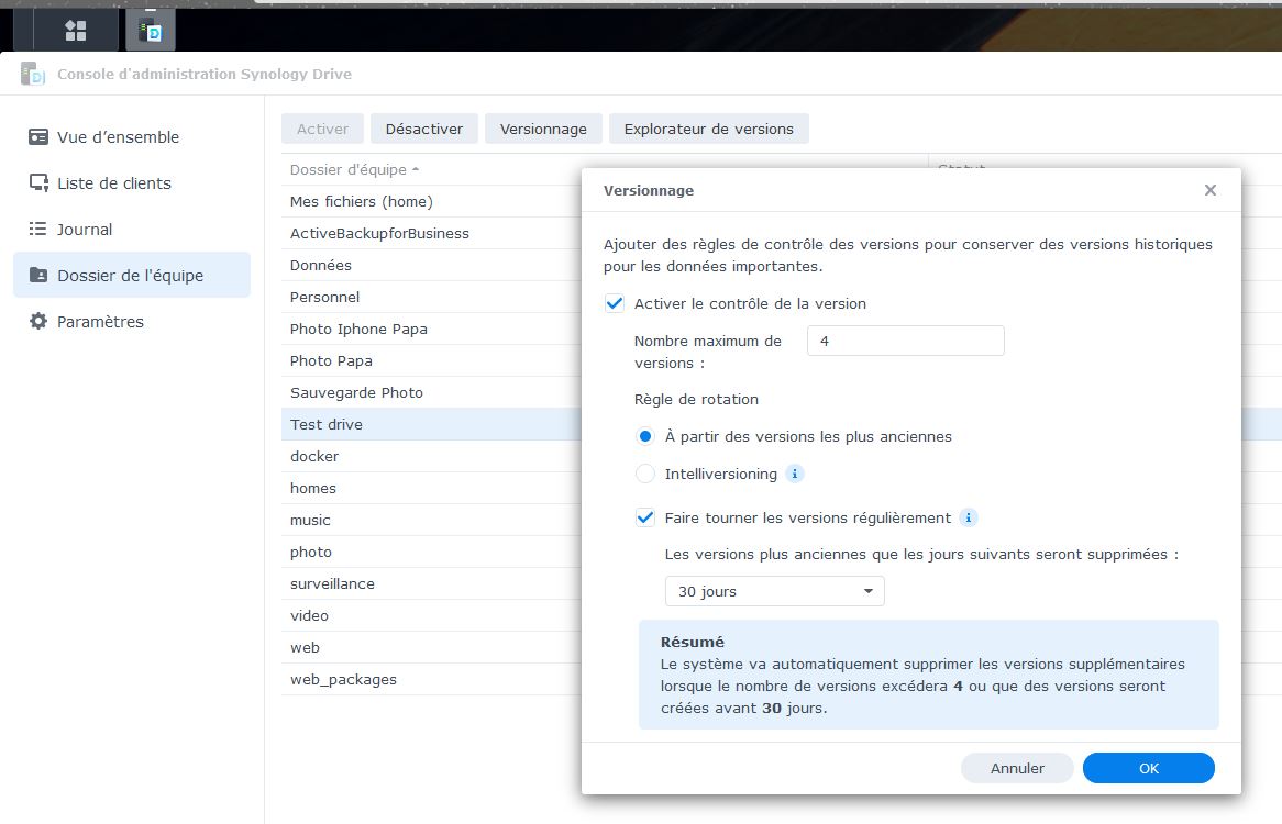

Suite au post plus haut tu m'as mis le doute donc j'ai regarder sur un des mes nas.
Il y a bien du versionning dans celui-ci

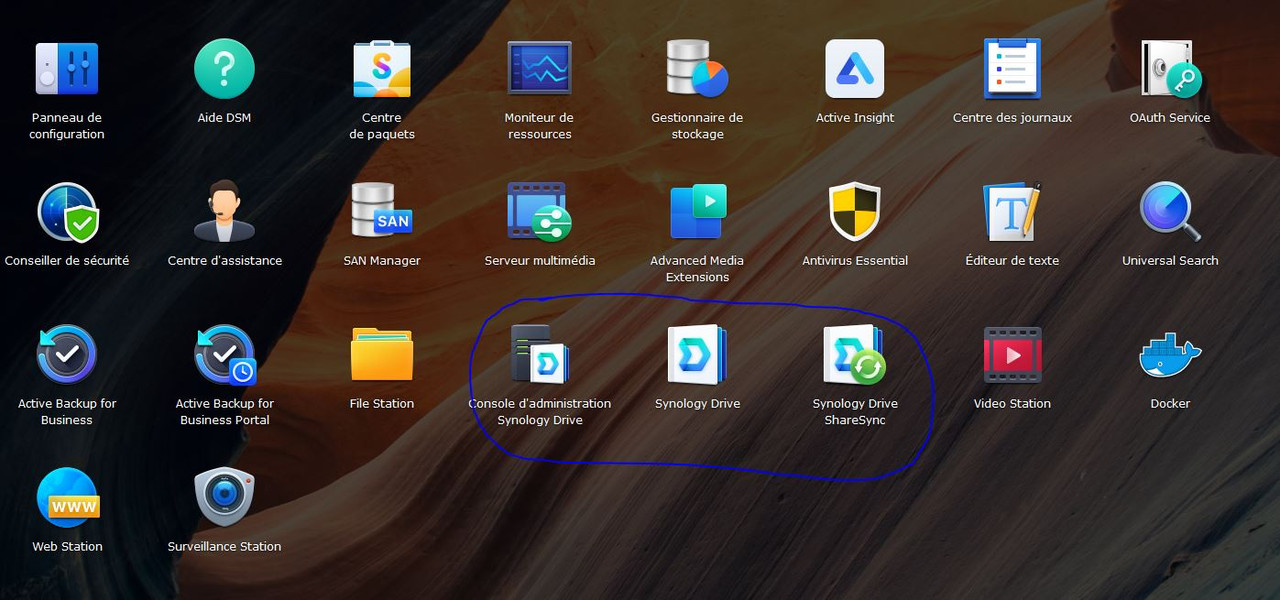

Ensuite pour utiliser drive il faut installer 3 paquets si je dit pas des bêtises ceux-ci. Les as tu encore
tu as quoi comme paquet aussi
Modifié par firlin
@firlin Oui je le suis peut être mal exprimé il y a bien sur un versionning des fichiers sur le drive, juste le disque étant saturé je ne pouvais le modifier, le menu était inactif, il apparaissait en gris avec un message d'alerte et je ne pouvais rien changer ni confirmer.
Je parle au passé car comme expliqué j'ai supprimé les paquets problématiques (a savoir ceux entourés sur ta capture d'écran) qui avaient créé la saturation, mais elle persiste.
